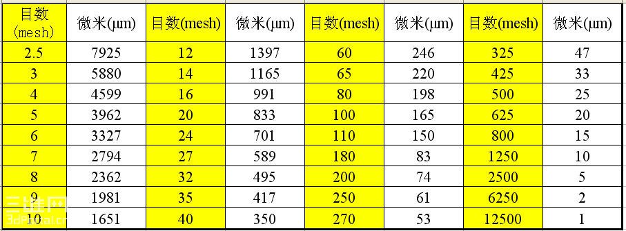

[求助] 紧急求助:酸性中频炉打炉料的配比如下:
发表于 2008-3-13 15:57:37 | 显示全部楼层 |阅读模式 来自: 中国香港
1、一号石英砂(3~9目)    22%, X! k9 s* Y% m3 |8 w8 A0 e
2、三号石英砂(10~20目)  32%
5 U0 u) C, i5 m4 i. v- m3、四号石英砂(20~40目)  22%% ?( r( Z: v2 f. _! G
4、八号石英砂(270目以上)   18%
$ ~9 \$ q6 c( s1 j4 r+ V7 w5、高铝粉(特高粉Al2O3大于85%) 4%
8 l4 n& z' v, ~6、硼酸:2%3 r4 ^% h3 n; ~* s9 E
7、水:适量(约) 4%。' P+ ~! b( Q& r& T1 b7 ^, _
请问3~9目是多大,高铝粉是什么东西,粒度是多大?
发表于 2008-3-14 05:32:43 | 显示全部楼层 来自: 中国湖北武汉
高铝粉一般是指含三氧化二铝70%以上的粉状(≥200目)耐火材料,筑炉用不要低于80%。
