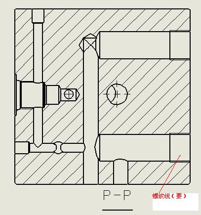

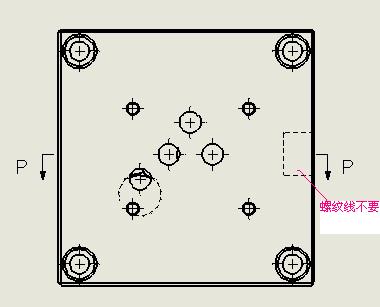

工程图中的螺纹线可不可以在投影视图中不显示而在剖面视图中显示。如图所示,请指教。

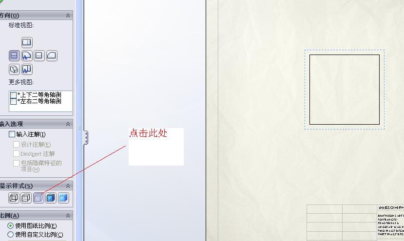

发表于 2008-3-13 16:30:29 | 显示全部楼层 来自: 中国湖北黄冈
工程图显示样式中 点击隐藏线不可见

发表于 2008-3-13 17:29:29 | 显示全部楼层 来自: 中国广东深圳
直接右击那条线,隐藏
发表于 2008-3-14 11:38:03 | 显示全部楼层 来自: 中国北京
我也有这个问题
1 k6 n: H9 a+ Y# @) k螺纹线不可以隐藏3 L9 ]8 A5 X. u- I2 n9 Z2 X' v
还有别的办法吗?
发表于 2008-3-14 18:25:32 | 显示全部楼层 来自: 中国北京
试试你用属性下的高品质,应该可以去掉螺纹线吧
