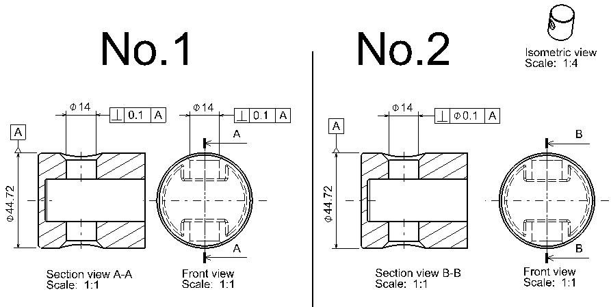

未命名.JPG 0 v! G4 u$ a0 i" z& z( y( f
如上图,
) _' Q2 |& U4 c3 w2 L/ l0 ^0 G+ l$ ?! {$ D3 S) q. k3 \
>>  在No.1中的垂直度标注有问题吗,尤其指FrontView中,怎么理解,是和谁垂直?和轴线A形成的三基面吗?
7 O: f3 O. L! f1 y5 m9 R8 D: f>>  如果No.1没有问题那标成No.2的样子是不是可以呢。(在国标里没有看到线和线垂直,公差带是圆柱形的情况)
发表于 2008-3-13 16:19:58 | 显示全部楼层 来自: 中国浙江温州
No.1和No.2的垂直度含义不同:如果公差值前加注Φ,则公差带是直径为公差值0.1且垂直于Φ44.72的中心平面的圆柱面内区域,否则是距离为公差值0.1且垂直于Φ44.72的中心平面的两平行面之间的区域。

 楼主| 发表于 2008-3-13 16:34:49 | 显示全部楼层 来自: 中国天津
原帖由 华氏911 于 2008-3-13 16:19 发表 http://www.3dportal.cn/discuz/images/common/back.gif
' x9 o9 u- M, e  `2 p+ H, X( yNo.1和No.2的垂直度含义不同:如果公差值前加注Φ,则公差带是直径为公差值0.1且垂直于Φ44.72的中心平面的圆柱面内区域,否则是距离为公差值0.1且垂直于Φ44.72的中心平面的两平行面之间的区域。
# v* T3 h( B) U( B* v/ N5 C* z7 v4 r, \9 Q5 I# L9 g
若排除这种公差带的差异,单就标注形式看,这两张图的标注合适吗!
发表于 2008-3-13 16:38:53 | 显示全部楼层 来自: 中国浙江温州
排除这种公差带的差异,那两个方法就一样了吧,NO2里怎么出现两个基准代号???有点我不明白,为何要在两个视图中标同一个垂直度/ l% y' d0 w( o* P

发表于 2008-3-13 17:27:17 | 显示全部楼层 来自: 中国山西太原
回复 3# 的帖子
从左右两个图来看,右边的图对孔φ14的定位性比较好,因为左边的图φ14的轴线的公差带是垂直于φ44.72的中心面的、距离为0.1两平行平面之间的区域,这样φ14轴线可以在二平行平面间转动,从图上看还有虚线要素,若小孔轴线转动,会影响到与虚线要素的位置关系,因此只有用右图公差带为φ1的圆柱面内的范围才能限制轴线的转动,才能保证φ14孔与其它要素的位置关系。
发表于 2008-3-13 19:22:32 | 显示全部楼层 来自: 中国江苏南京
原帖由 华氏911 于 2008-3-13 16:19 发表 http://www.3dportal.cn/discuz/images/common/back.gif9 a& F; G/ d; F- u, @4 o) v
0 q& \7 b7 [3 c% i6 h1 P$ K6 p通知这位兄弟的说法,没有Φ是两个平面之间的部分,有Φ时一个圆柱面。
发表于 2008-3-13 20:14:48 | 显示全部楼层 来自: 中国江苏常州
回复 楼上 的帖子) W# @+ K. W. a5 z6 s* C" t
' i; d6 T* F9 ^0 r其实这个左右没有大的区别
1 T5 P" [& {) K; w! y* _! l% J2 ?, [这个一个是0.1的正方形  X' y! U$ |$ T
一个是φ0.1的圆* D! t% a1 t0 L6 f/ J- M
-------------; j5 D& o0 D+ R6 ^! _5 v
圆的公差带小点.
" M4 J9 y  y8 c; U/ y-------------------  ~% k! ?3 g6 [1 t6 v4 c
这个0.1的正方形也是很有实际意义的,X-Y方向移动的误差.
 楼主| 发表于 2008-3-14 10:20:02 | 显示全部楼层 来自: 中国天津
原帖由 gaoyns 于 2008-3-13 17:27 发表 http://www.3dportal.cn/discuz/images/common/back.gif
. `% j" X% ^/ P" b# G从左右两个图来看,右边的图对孔φ14的定位性比较好,因为左边的图φ14的轴线的公差带是垂直于φ44.72的中心面的、距离为0.1两平行平面之间的区域,这样φ14轴线可以在二平行平面间转动,从图上看还有虚线要素,若小 ...
( j) E) A& K3 V- ]3 p. x& ]' b
不理解你所说的这一句话 "若小孔轴线转动,会影响到与虚线要素的位置关系"。能在说的清楚点吗?

发表于 2008-3-16 10:29:20 | 显示全部楼层 来自: 中国山西太原
回复 8# 的帖子
这是对左边的图而言,左边的图的公差带是两个平行平面之间的区域,φ14孔的轴线就可在两平行平面间转动,只要不超过这个区域都是合格的。如果轴线转动一个角度,相对于图中虚线要素的相对位置就改变了。而右图就把轴线转动限制住了,因此右图是对的。

发表于 2008-11-16 21:59:20 | 显示全部楼层 来自: 中国天津
用百分表检测的话,左右偏0.1都是合格的吗,还是只能偏0.05
