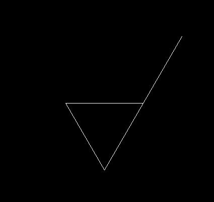

4 M9 \. E- g) D( x( Y' d* _就拿粗糙度符号来说吧:; X  N% p& q5 _4 y' d' l0 q
一\画出粗糙度符号.* o3 @" p1 ?7 l, G

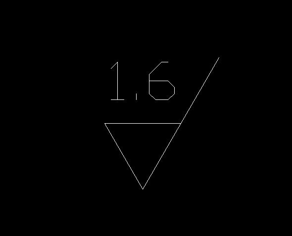

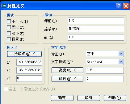

第二,单击"绘图"-"块"-"定义属性",输入属性跟文字选项后单击窗口中的插入点,把数值放到粗糙度符号的上面." ]( [$ K0 s+ r0 Y: B  @3 ~' i

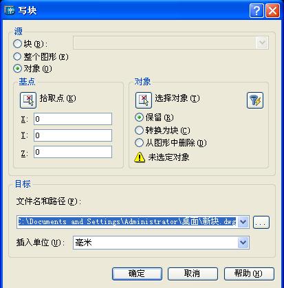

; |8 z0 y) I# A7 \% m3 z1 i9 g/ J三\输入W命令(写块).把附上属性的块输入,: |. T3 N: z5 D- I, W- F/ ~
1 d6 r+ Q9 S* r3 ]% U  B
) M* [2 f/ w. n$ @/ d+ |这样保存后在其它图形中就可以插入带有属性的块了,这个粗糙度上面的值在插入时可以任意定义.
