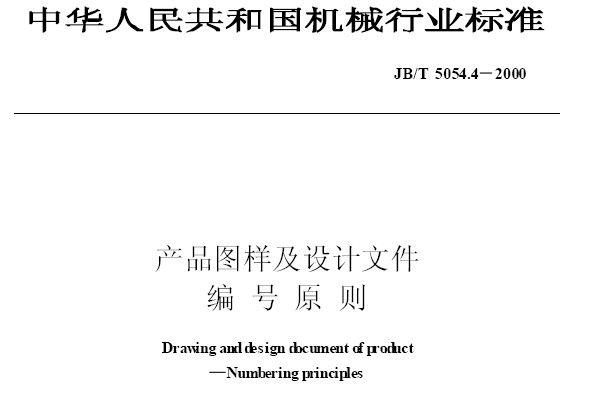

请问:机械制图中装配图号及零件图号的编号规则有标准吗?相应的标准在哪里找?谢谢!

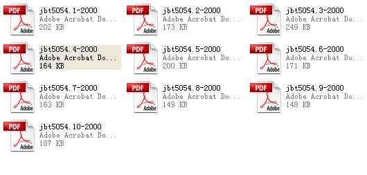

发表于 2008-3-13 20:02:30 | 显示全部楼层 来自: 中国江苏常州
发两个图片看看~~~~~~~~~~~~~~~

plc + 3 应助
发表于 2008-3-14 13:40:52 | 显示全部楼层 来自: 中国河南焦作
