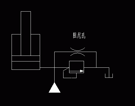

溢流阀并联阻尼孔,用在单作用油缸的无杆腔(单作用油缸垂直放置,无杆腔进油,靠自重下落),有什么作用啊?
7 H# Q1 O% s0 i$ b- d* k2 n如下图:' k5 m1 W# P4 o8 G6 F

节流调速,
8 S# T4 L7 w5 ~1 D7 E. o& ~主要用来限制油缸速度的.9 ?, T# x1 c3 ]: |* r

; a. M4 @; {0 E2 F9 F4 j0 r阻尼孔可起对流量突然增大的缓冲作用

该作用主要是缓冲及安全保护作用,用节流孔进行缓冲用溢流阀来进行安全保护。

缓冲,减振,消除冲击!

我想也是缓冲的作用,图示意如下,供参考3 A" R4 _1 ]# J4 M) r: Z: w

不是缓冲,而是起旁通的作用,在自重的情况下可能不足以让溢流阀开启,这时可以通过阻尼孔溢流。

呵呵,油缸靠负载回程时是一定不足以让溢流阀开启的.( i+ v5 n* E& @+ Q/ ^! n
否则,油缸就伸不出去了.

& o. I  r" U3 O8 d% |正是因为是这样才要加一旁通的阻尼孔,这是单作用缸,否则活塞如何下来?3 G( C& S8 G+ L' V8 e. G

回油通过压力口回去啊!换向阀换位就可以实现了

这是单作用缸,不存在换向的,只有一根油管,完全只能靠自重才能下落的!

单作用缸一般不设计成换向的形式的,只有一根进油管,当通P时,活塞上升,P不通时,靠自重通过阻尼孔下落。% k6 u, f" D% i) s% C/ [; @4 Q/ R( t
当然也可以设计成一个换向形式,可以让油管通T,但如果这样的话阻尼孔是多此一举了,一般情况下阀芯的通径要比阻尼孔大得多,油直接从T口进入油箱,这时阻尼孔是没任何意义的。如果说是进口节流调速也讲不过去,因为没有可调的符号。

那如果只靠阻尼孔回油下落就会回程的非常慢啊,实际应用中有实例吗?请教!

也许是先通过换向的方式让活塞快速接近油缸的底部,这时断开T口,靠阻尼孔缓冲。但一般的油缸就自带缓冲功能的,是不是楼主为了表示的方便性把它移到外面来了,反而给人造成一种错觉。通过这样交流,的确可以让自已学到许多的知识。谢谢!3 r* ]& r* e# A# U8 Y

1979的看法我同意节流口是油缸下落用的。

这种油缸回落应该是不会要求速度的,节流孔只是回油同时又具有缓冲作用。

这个应该是给油缸调速用的吧

这应该是调节大柱塞下降时快转慢时缓冲用的。这在全自动压砖机中有类似应用。

节流口选择合适的话,就可以控制油缸的下降速度
