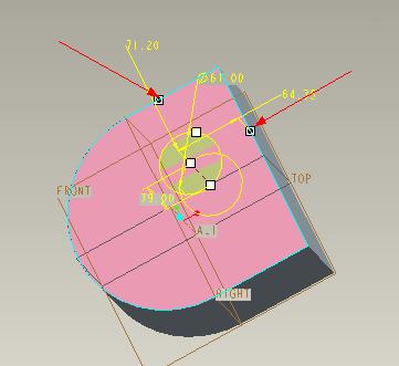

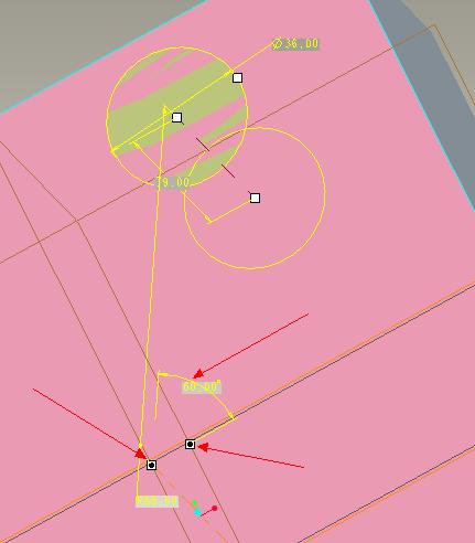

各位:
9 u: L" o( t; r& Z+ [% R   在proe中孔的制作总是很容易混淆,如线性,直径,径向,究竟有什么区别?用起来总是容易出错。请指点一下
发表于 2008-3-13 21:22:36 | 显示全部楼层 来自: 中国广东广州
线性是指孔距所选的平面的距离如图(1)
& {" k5 G1 V2 T* y# m. J. s径向是指孔距所选的平面的角度和距所选轴的距离(这个距离为半径长)如图(2)
+ i+ T: t7 X/ C# G直径就是图(2)的半径改为直径! N6 A( X5 K0 ?9 \9 P
在不懂的话楼主自己去琢磨一下吧!!
