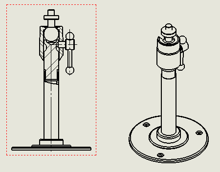

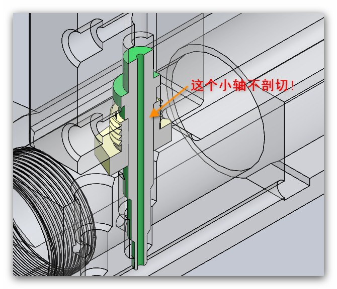

各位SW友,你们好!想问个问题,装配体环境中可以局部剖切吗?就是在工程图环境中实现的剖切图,然后在属性中设置剖切范围的功能!好象没这个功能哦!知道的请回个贴,大家研究下!

 楼主| 发表于 2008-3-13 22:23:37 | 显示全部楼层 来自: 中国广东佛山
首先很感谢你的回答,不过你说得不是很具体,在装配体环境中,是没有剖面线给你选择的,

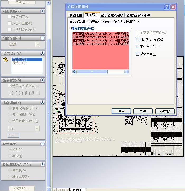

发表于 2008-3-14 14:02:00 | 显示全部楼层 来自: 中国山东聊城
应该可以的,在剖面属性对话框内点更多属性出现图,再红色区域添加你不想剖切的零件即可。
 楼主| 发表于 2008-3-15 10:57:58 | 显示全部楼层 来自: 中国广东佛山
你说的是在工程图的环境中,我说的是在装配体环境中,有点意思哦,我还没找到这个功能!
