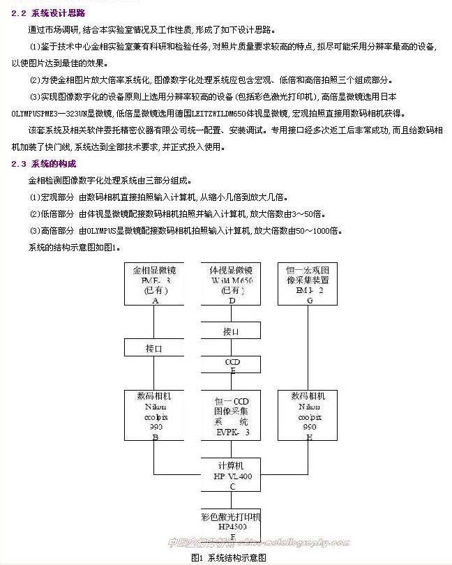

金相检测图像数字化处理系统的建立及其应用
