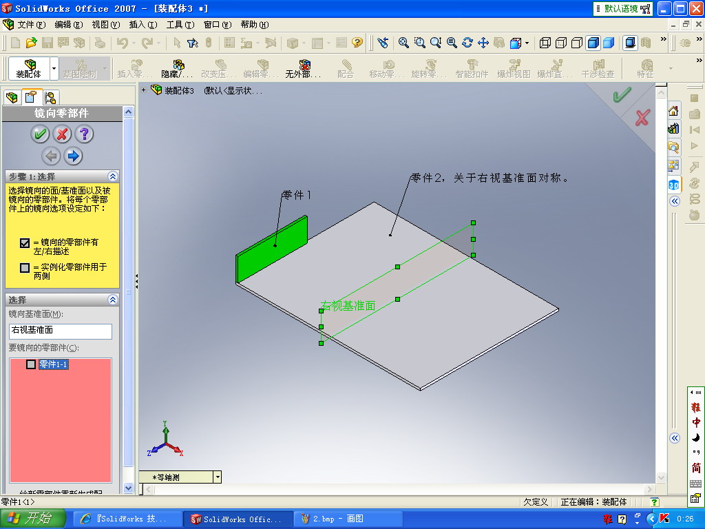

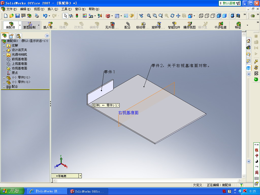

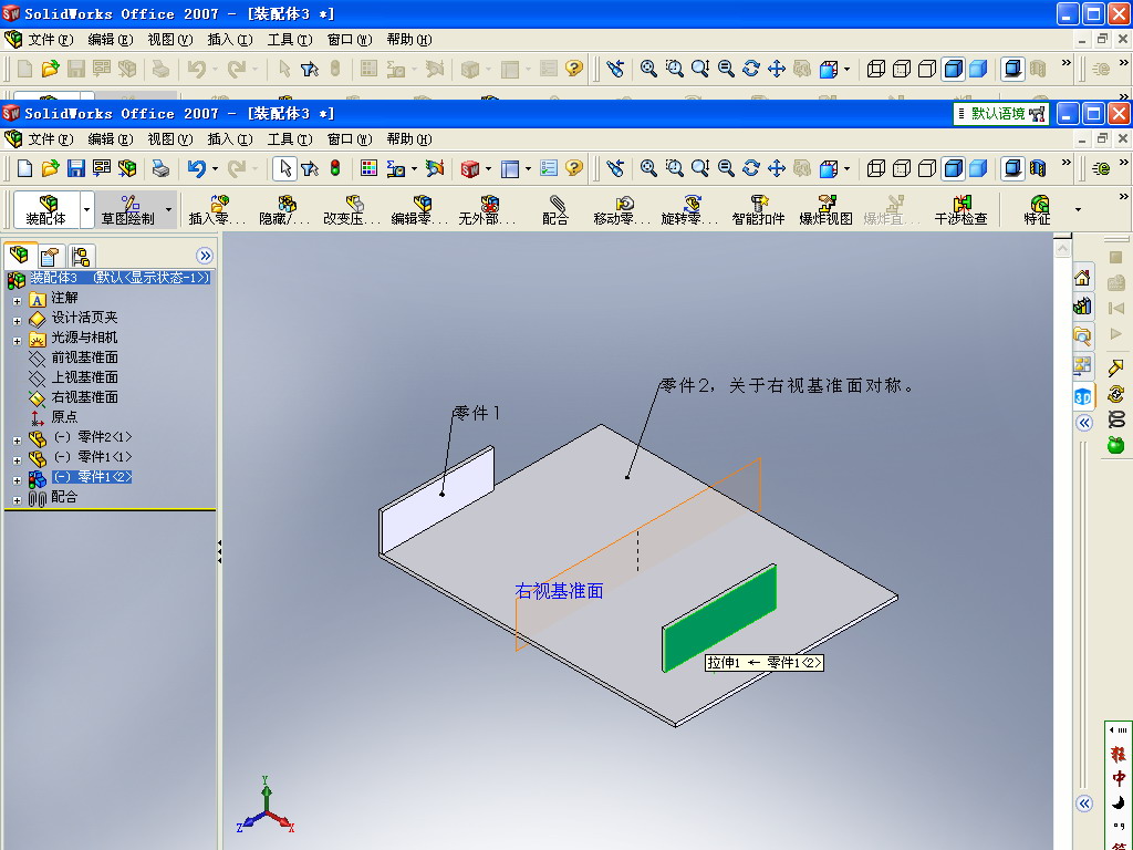

我在装配体中定义“镜像零部件”,可镜像出的零件与源零件却没有镜像关系来约束,可以任意移动。怎样才能使镜像后的零件与源零件保持镜像关系呢?2 I# t8 C9 G( _% V7 n& i- Z

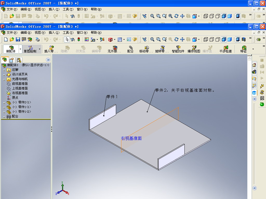

镜像完成后,目录树右击选择镜像的零部件,更改约束关系,选择“固定”,即可!
发表于 2008-3-14 10:11:54 | 显示全部楼层 来自: 中国河南信阳
可以镜向的,不过镜向过后还要重新添加配合!
