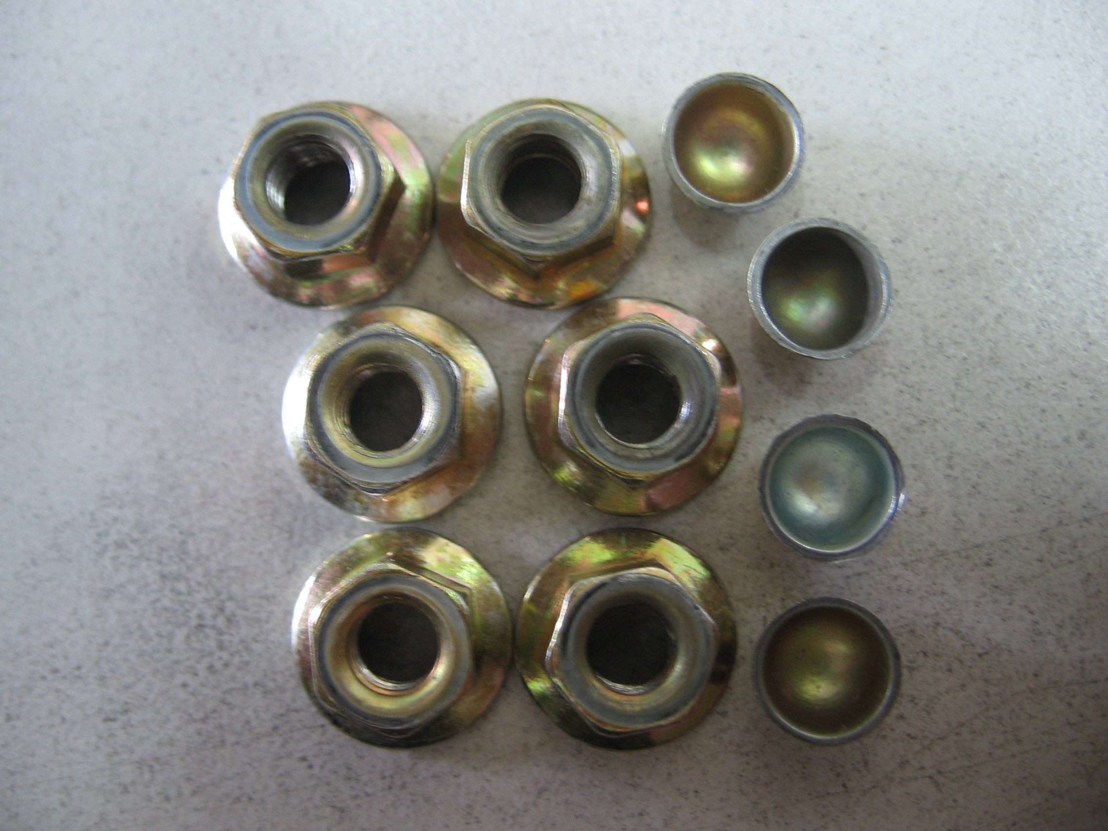

两个低碳钢焊接后再进行电镀锌,电镀锌会对焊接部位有什么影响?

 楼主| 发表于 2008-3-18 07:19:23 | 显示全部楼层 来自: 中国上海
因为焊接部位比较小,造成两个部件脱焊呢???一个零件很轻。
发表于 2008-3-18 10:42:42 | 显示全部楼层 来自: 中国浙江绍兴
电镀锌会对焊接部位几乎没有任何影响,LZ说的“因为焊接部位比较小,造成两个部件脱焊”的现象,应该与电镀锌没有关系,而是焊接过程本身没有焊接牢固的原因,建议在电镀前对产品进行焊接牢固性方面的检验。
 楼主| 发表于 2008-3-18 11:17:45 | 显示全部楼层 来自: 中国上海
电镀的时候会产生氢呀,而氢会不会进入到焊接部位呢?

 楼主| 发表于 2008-3-21 17:34:43 | 显示全部楼层 来自: 中国上海
真的吗?那么为什么焊接部位老是脱落

 楼主| 发表于 2008-4-3 19:20:04 | 显示全部楼层 来自: 中国上海
镀锌后马上驱氢真的行不,我提出过,可是我的领导不同意呀。
' B( L6 g9 z  T6 L9 i) F大家也看到零件的照看了,经过电镀前处理后,酸是不可能从零件内部全部清理干净的,如果不在电镀后马上把零件内部的电镀清理零件过不了两天内部就会生锈,那么是不是很容易帽盖就脱落下来呢?

发表于 2008-4-4 07:36:00 | 显示全部楼层 来自: 中国浙江绍兴
有很长时间没有关注此贴了,看了楼主发的照片,才知道是盖形螺母的产品。从照片上看,脱落部位光滑平整,应该是电阻焊时(既点焊)焊接不牢固所致。
6 b' W+ P2 S' R5 W( S! }4 r  A5 P1、这些可能与焊接前焊接表面的油污没有完全处理干净有关。% {4 J0 P! Y2 P* `+ B2 D
2、焊接参数:特别是焊接电流等适当增加一点,增加焊接的熔深,使焊接更加牢固一点,当然不能太大,容易烧熔盖帽。
* |4 N- v7 u( F- W9 J+ o9 A1 J3、从零件本身结构来看,酸洗过程中残留下的酸是不可能完全处理干净的。因此可以考虑增加一道驱氢处理工序。) n0 w) T0 A) D
个人认为前2点比较重要,毕竟这个盖帽是不用受力的,只是装饰性的。
