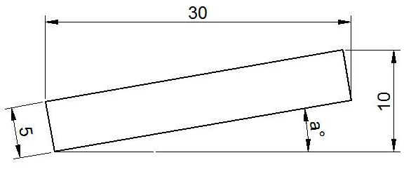

发表于 2008-3-14 08:20:42 | 显示全部楼层 |阅读模式 来自: 中国浙江宁波

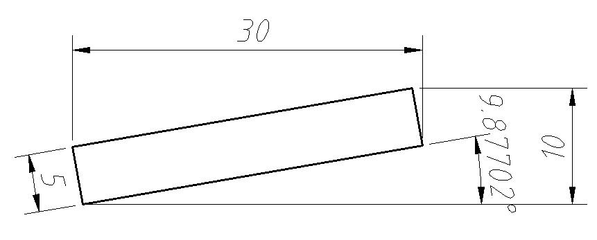

求下图中的角度a
( ~. o2 P4 l7 V) X4 h

发表于 2008-3-14 08:24:30 | 显示全部楼层 来自: 中国江苏南京
图画出来测量或者标注就可以了把

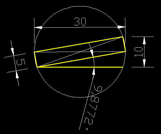

发表于 2008-3-14 22:10:32 | 显示全部楼层 来自: 中国北京
如下图示

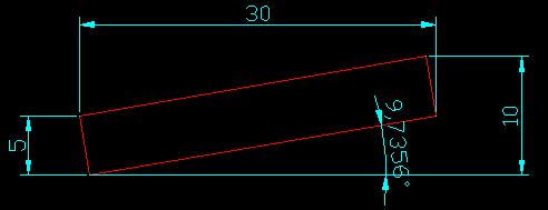

发表于 2008-3-15 11:09:20 | 显示全部楼层 来自: 中国台湾
不好意思,没看清楚题目。谢谢楼下的指教。正解为5 i% S  b& ^( ^
a=9.8772°
& \  W! b2 o4 p8 ~* Y' {4 y( ]
% |# @+ p1 j, i0 A" g0 i4 |1 _[ 本帖最后由 frontosa 于 2008-3-16 00:25 编辑 ]

发表于 2008-3-15 12:26:25 | 显示全部楼层 来自: 中国浙江嘉兴
4楼的画法正解,比较简单。

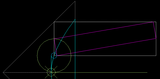

发表于 2008-11-27 10:58:05 | 显示全部楼层 来自: 中国江苏苏州
我作了一个。

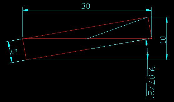

发表于 2008-11-27 16:24:40 | 显示全部楼层 来自: 中国台湾
x²+y²=5²' p& N. k, A7 W! R* q6 |5 R
" V, @9 ?' _  x( }* J
x : y=(10-y) : (30-x)& a& _: n/ _6 j( q! k! H. t
x²-30x-y²+10y=0: E2 J" V/ I6 W' R
双曲线
2 A/ p; ^, ^- p( G" ]
$ B9 D5 k5 ^; Q3 l* m5 ra= 9.877023377-゚
$ Y+ j3 j# |' P* X
7 f% B3 \4 n4 m- ?+ [  S
. j/ {. u: D& e* @. f" M) D% O8 L- }. B+ [0 E3 D9 g
1127dwg.rar
7.73 KB, 下载次数: 4

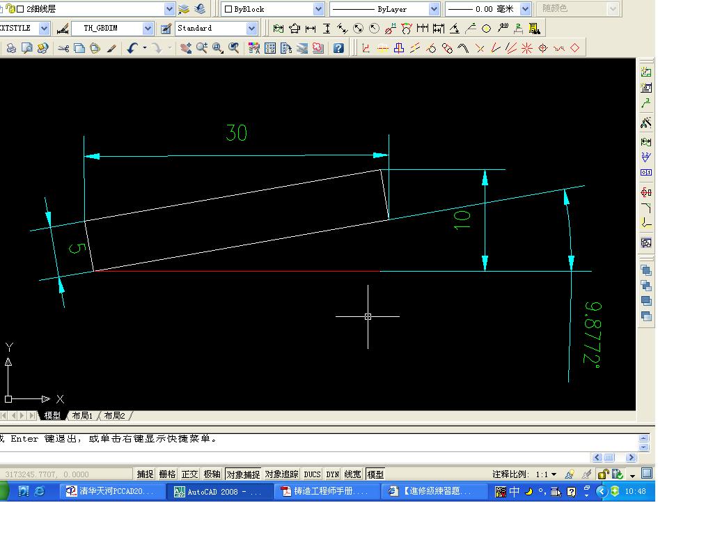

发表于 2008-12-15 12:03:12 | 显示全部楼层 来自: 中国福建厦门
我算的a值是9.87702.
