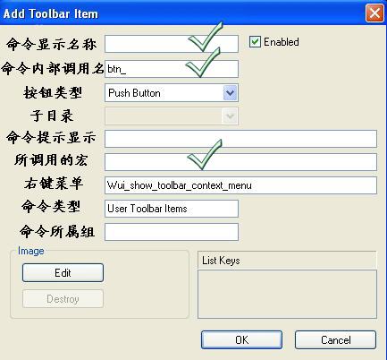

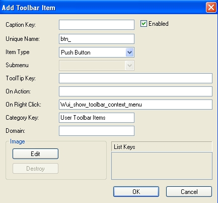

osd 中是否支持快捷键打开/关闭自定义工具栏
' p. b; g# l3 |6 M' x( \7 n: Q0 H$ D% z同时请问大侠们能不能讲讲这个me10自定义工具栏当中各个命令的含义?4 f) \1 o7 O+ A7 O. I
全是英文,把我看懵了!
发表于 2008-3-17 09:04:09 | 显示全部楼层 来自: 中国上海
看图吧,三个打勾的是必填的项目。其中第一个和第二个最好填写一样的名称。现有的前缀(btn_)不得删除。# K/ B8 _7 `1 S2 n1 h: y( n! f$ w
其它的项目可填可不填。

me10(drafting)% f2 A: Z. J6 ~7 @; v
setup--costomize--customize layout--toolbar items--add
