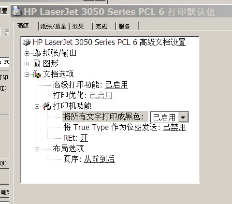

请尝试:1.复制前将CAD图形颜色设置为白色;: d/ t6 {0 T  X5 I" W
2.在打印设置为将所有打印成黑色。
" _/ F% Q; a( \* S" z 打印默认值.jpg
唐昕晨 + 3 应助
