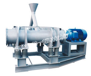

[求助] 应该如何又快又好又全面地测绘压宿弹簧呢?
发表于 2008-3-14 09:01:32 | 显示全部楼层 |阅读模式 来自: 中国广东肇庆
应该如何又快又好又全面地测绘压宿弹簧呢?多多指教,谢谢!, W( H/ d. e! |) p3 f5 k8 G- @
" K, T) ]: F) O( B9 H. f当:弹簧处在安装后的小量压宿状态时候,怎么办呢??& Q: [) l: H) n( G4 S
9 G7 v& E3 x" o: j. C+ }7 G

 楼主| 发表于 2008-3-14 11:01:22 | 显示全部楼层 来自: 中国广东肇庆
振动磨机上的隔振弹簧??
振动磨机上的隔振弹簧,
+ d; N0 S6 b( W8 Q  b- A- ]% h# X5 ^8 s/ u$ }1 F$ M: P9 P
如何全面地测绘压宿弹簧呢?! ]5 h- t) |2 x6 A4 O
0 q" z: C6 H" _1 T) g3 w  U当:弹簧处在安装后的小量压宿状态,假设不能拆卸下来的情况下,如何知道自由高度呢??6 [( ^- \. C3 T' s7 F
钢丝直径16MM,高度约195(安装后静止时),应该用什么材料,热处理工艺如何做呢0 [! P& n$ _' w2 i/ H$ w4 b$ Q

发表于 2008-3-14 11:20:10 | 显示全部楼层 来自: 中国河北唐山
应该测量其弹簧丝直径,高度,两端是否加工为平面,测量其工作段圈数及两端圈数。如果有条件应该测量其在不同载荷情况下的伸缩量。

发表于 2008-3-14 14:24:55 | 显示全部楼层 来自: 中国福建泉州
弹簧材料一般采用弹簧钢,如65Mn、55Si2Mn、55SiMnMoV、60Si2CrVA等。测绘压簧时,需要测绘弹簧线径、外径、自由状态下的高度(可根据弹性系数、每个压簧的承重量来计算)。

 楼主| 发表于 2008-3-14 14:37:54 | 显示全部楼层 来自: 中国广东肇庆
回复 2# 的帖子
0606,不能拆卸,又无载荷数据时,
+ q) `6 J+ [% {! l$ b自由状态下的高度,如何获得??
