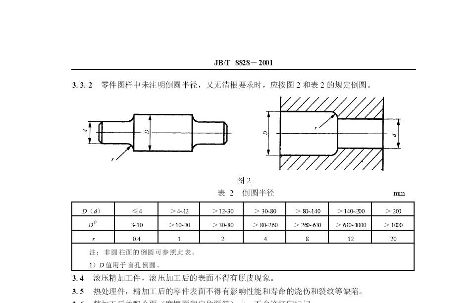

在机械制图中表示直角无圆角的地方叫“清角”还是“倾角”???
& y+ L1 \& g4 q* e1 _4 ?+ O搞昏了请大家帮忙!!

直角无圆角的地方应叫“清角”,清是动词6 k! v% t9 T: b  I% \7 s
倾角指倾斜的角度。倾是形容词

是清角( K% s4 J4 B9 |  v2 s- K! M2 O
指两个面相交,按照工程上通常的做法,会在相交的地方留上圆角或倒角。2 `! I) V" N, W' n
但清角则要求把这个圆角或倒角去掉,相交的面各自保留原来的平面特征

应该是“清角”,但建议不要用,有标准上面用的“清根”,比较准确。

是 清角。模具制作中经常用到该词,常采用电火花加工去除圆角。

清角就是将直角顶处的过渡圆弧或斜角清除掉,保证直角。而倾角是某斜面对基准面的倾斜角度。二者有明显区别。

应该是"清角", 我们一般认为R0.2以下就可视为清角.
