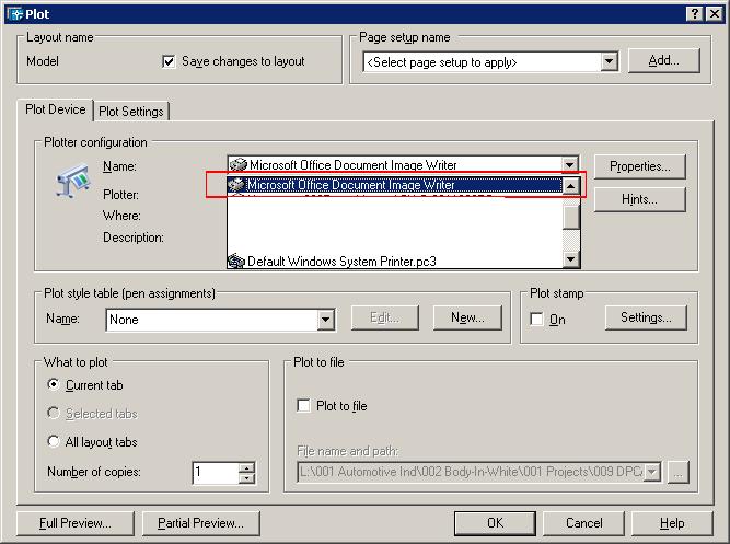

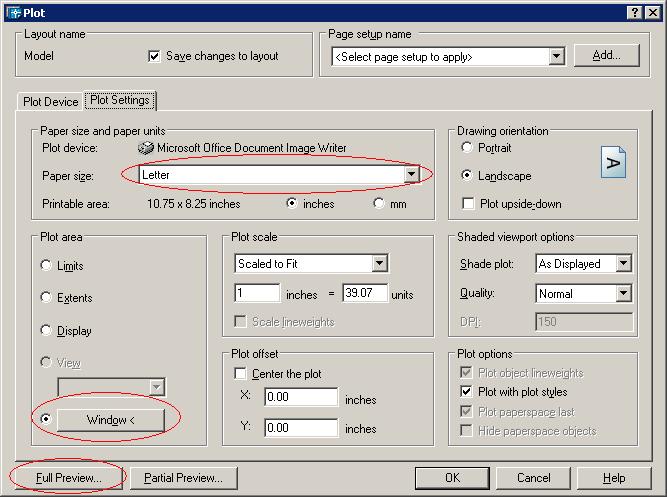

发表于 2008-3-14 12:58:36 | 显示全部楼层 来自: 中国上海
楼主的方法只能输出整个视窗的大小,不能选择单张图纸的幅面
7 Y# a5 `, A! U, e6 ^) E可以尝试用打印的方法解决
, ?5 P; Z/ q. D* P  i6 ~6 A) @使用文件-打印命令,然后选择系统Office自带的图片打印机,然后选择幅面和选择打印区域,预览后打印,选择保存路径,打印即可。
