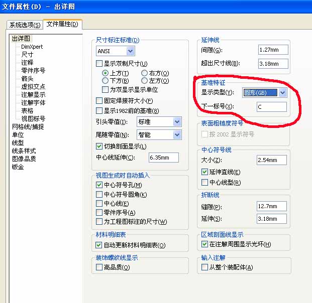

请问基准怎样缩小?或在哪里可以设置?
发表于 2008-3-14 12:26:58 | 显示全部楼层 来自: 中国上海
工具---选项---出详图里的基准里可以选择方形和圆形,见图
发表于 2008-3-14 18:50:30 | 显示全部楼层 来自: 中国山东烟台
在上面的附件中,设置一下注解字体的大小
