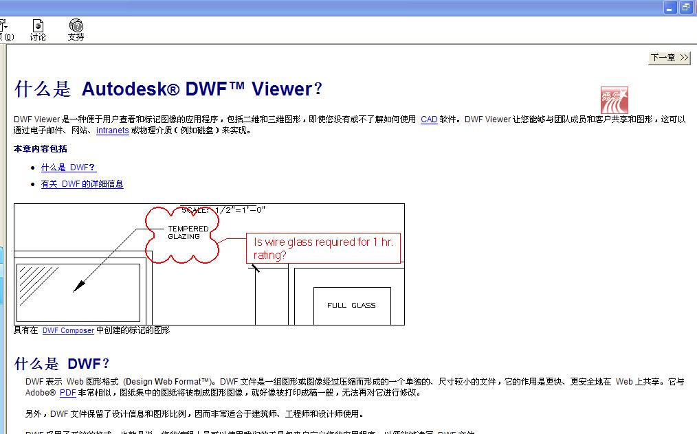

发表于 2008-3-14 15:00:04 | 显示全部楼层 来自: 中国上海
DWF 是一种便于用户查看和标记图像的应用程序
DWF ComposerViewer 是一种便于用户查看和标记[TBD: 是否还具有重新构造的功能?] 图像的应用程序,包括二维和三维图形,即使您没有或不了解如何使用 CAD 软件。DWF ComposerViewer 让您能够与团队成员和客户共享图像和图形,这可以通过电子邮件、网站、intranets 或物理介质(例如磁盘)来实现。: J8 G8 J" w* N4 r
+ O- F4 N1 e# k; u. ~$ R/ n
顾名思义,DWF Composer 即意味着您可以在 DWF 文件中共享图形,并且您也可以构造整个图纸集,即添加、删除、重命名和删除图纸。如果原始图形是在 AutoCAD 中创建的,则您可以将带上标记的图形返还给创建者。0 m4 h, C' S  F
" x: B/ y4 \' j5 \6 |) ?7 P( t7 c[ 本帖最后由 cqzhihuaq 于 2008-3-14 15:01 编辑 ]
发表于 2008-3-14 15:01:20 | 显示全部楼层 来自: 中国江苏苏州
DWF 表示 Web 图形格式 (Design Web Format &#8482。DWF 文件是一组图形或图像经过压缩而形成的一个单独的、尺寸较小的文件,它的作用是更快、更安全地在 Web 上共享。它与 Adobe®  PDF 非常相似 ,图纸集中的图纸将被制成图形图像,就好像被打印成稿一般,无法再对它进行修改。9 s( Z5 z' _/ A+ j- v8 W
