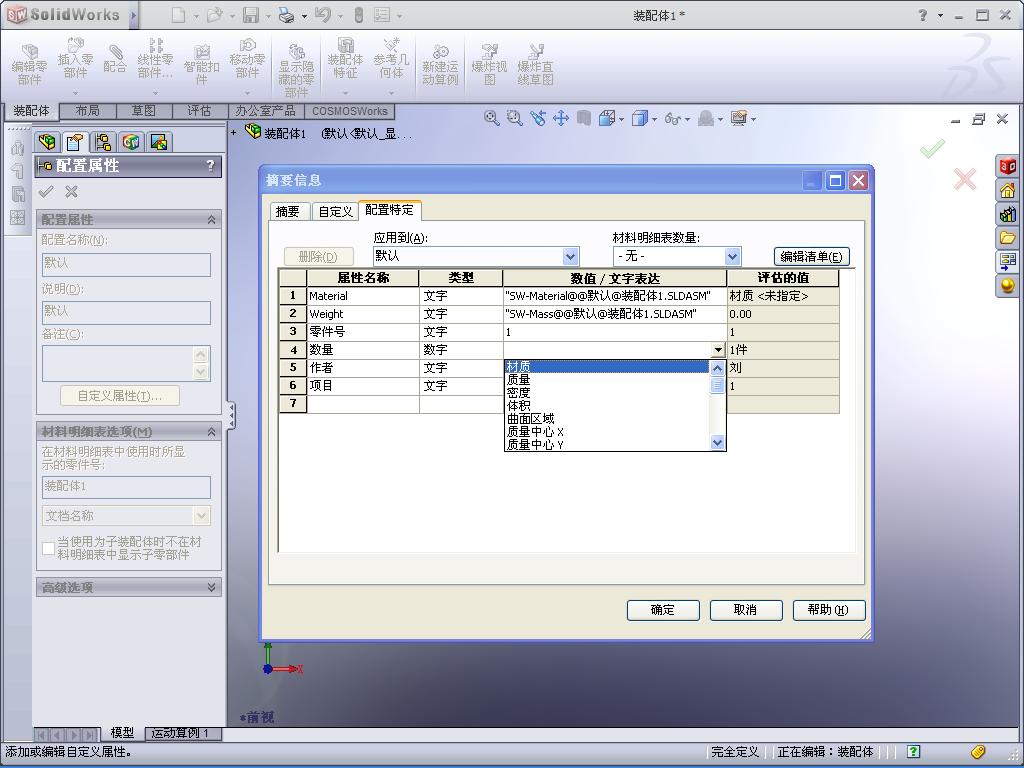

 楼主| 发表于 2008-3-15 08:39:38 | 显示全部楼层 来自: 中国四川成都
我的实现不了啊,如图,在该栏中没有可选项!!!# _3 d: u$ g- t4 s, {
有能实现的发个图讲一下嘛!!!

你在右边的编辑清单里面 添加上数量 就好了啊
