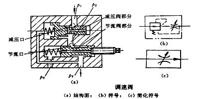

液压调速阀的原理???

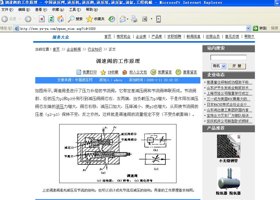

如图所示,调速阀是进行了压力补偿的节流阀。它有定差减压阀和节流阀串联而成。节流阀前、后的压力p2和p3分别引到减压阀阀芯右、左两端,当负载压力p3增大,于是作用在减压阀芯左端的液压力增大,阀芯右移,减压口加大,压降减小,使p2也增大,从而使节流阀的压差(p2-p3)保持不变;反之亦然。这样就是调速阀的流量恒定不变(不受负载影响)。 / G7 N: C6 _- y( p( }& G
' z! W( f+ F& w' }) K5 I# N    上述调速阀是先减压后节流的结构。也可以设计成先节流后减压的结构。两者的工作原理基本相同。

定差减压阀加节流阀串联组成的!减压阀保证节流阀两端的压差基本不变,使通过节流阀的流量基本不受压力波动的影响!所以负载的速度有节流阀的开口控制!
) h; Q% ]/ R# E# I8 [" c) Q; T4 B受负载影响不大,但受温度的影响比较大!损耗大系统容易发热!9 R3 ]' `% `5 e  b
