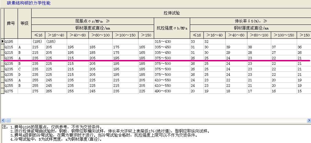

好久没进行梁的计算了.今天刚好要算一个材质为Q235A的槽钢梁的受力计算,结果也算出来了.但不知其屈服强度的值是不是235MPA,也就是Q235A的屈服强度或取其的抗拉强度420MPA,或是其它值,哪位指点下

碳素结构钢的力学性能(GB/T700-1988)

Q235-A        235        225        215        205        195        185        375-500        26        25        24        23        22        21

你可以看看《机械设计手册》有关钢铁材料的分类及技术条件这一章,即GB/T700-1988

碳素结构钢Q235-A的力学性能(GB/T700-1988)请见下表:

不知道楼主用槽钢在什么场合,一般结构设计可以按照《钢结构设计规范》取值。2 Q5 O6 V7 I9 T# g$ w+ A
梁的强度通常是按照抗弯强度设计值考虑,可取215MPa。

楼上的,应是正应力强度吧,就是弯矩除以抗弯截面模量
发表于 2008-3-15 10:55:06 | 显示全部楼层 来自: 中国河南洛阳
是的,对于槽钢的翼緣应该是正应力。% @! s0 B% Q4 f& o7 g
对于腹板,应该以剪应力为主,而梁腹板的剪应力相对比较小。
