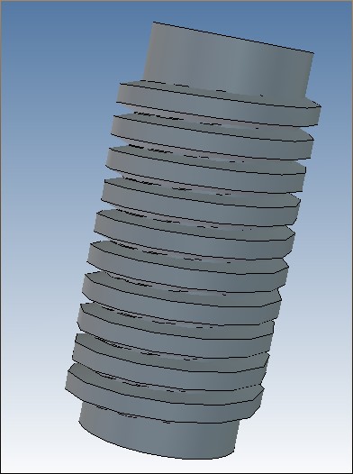

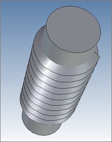

我用扫描特征画了一个螺纹,可是显示的不是一个圆滑的外圆(如图lw1),而用工具里的弹簧图素做的螺纹就是圆滑的外圆(如图lw3)。请问这是怎么回事?

发表于 2008-3-14 16:13:17 | 显示全部楼层 来自: 中国广东佛山
楼主可以参考下面这个贴子# e5 e% |1 l$ [, d' N, F6 S  O' X
http://www.3dportal.cn/discuz/vi ... &extra=page%3D1
 楼主| 发表于 2008-3-14 18:12:55 | 显示全部楼层 来自: 中国山西临汾
又学了一招,谢谢版主了!$ J& K3 a& }9 C
通过做螺纹发现,用三维曲线+扫描特征方法比用弹簧生成螺纹的方法好,用弹簧生成螺纹特别浪费系统资源(占cpu98%),弄不好软件就没有响应了,而用三维曲线+扫描特征做螺纹时就没有这种现象。不知道别人是不是也有这样的情况。
