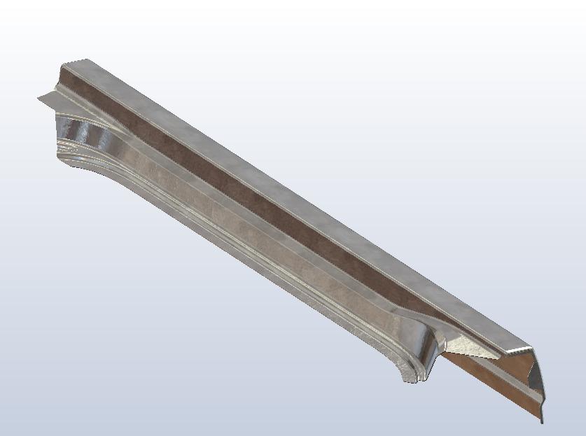

最近接到开模任务,老板要求工序最少。
0 P6 ?0 V* ~1 M7 _$ I  E7 Q8 O- n( p. W请教大家!0 y4 D$ `% V8 t, g

 楼主| 发表于 2008-3-14 14:50:54 | 显示全部楼层 来自: 中国浙江宁波
模具怎么样开最简单,工序最少!
" f2 x8 H% X2 A& F2 P1 B/ I$ T% U产品规格:800×270×0.8mm: |2 m& `# a" n/ w. i
谢谢
发表于 2008-3-20 20:22:50 | 显示全部楼层 来自: 中国安徽蚌埠
先成形,修边,最后折弯长度方向的小舌。

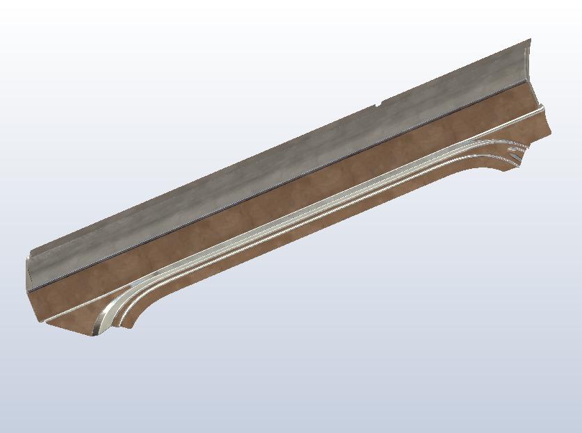

发表于 2008-3-21 12:26:24 | 显示全部楼层 来自: 中国江苏无锡
这是最典型的汽车零部件,以我的经验来说材料可以用块料先成型.保守点再做一副整形,然后切边,最后折弯.    再仔细看你的图片整形非做不可,还有一个对向边应该是R角很小.要整形这副做出来,还有很重要的是成型的时候要当作V型折弯来做,而且要考虑好放的基准,最好是在UG或PRO/E上做好工序,
" \! {! C5 ~3 c) c4 Q4 K/ o块料-成型1-成型2-翻边
