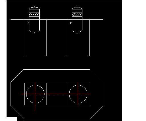

设备操作平台载荷的计算4 u7 v6 Y) o1 _! g, w: W/ X
现在有如下的设备平台,需计算载荷及整个钢架的设计计算?有计算过的吗?希望能发个模板,参照参照谢谢!

操作平台应该好设计吧
" }1 _5 g9 i; k1 a- \) m5 m. `9 d! S要看其主要的载荷是什么才能确定其刚度和强度

楼主去看看这本书《化工设备设计全书---钢架》,上面有平台和钢架的设计计算

找相关的设计手册 上面有这方面的资料 主要是设备载荷 积灰荷载 检修荷载  或者是 动荷载和净荷载
