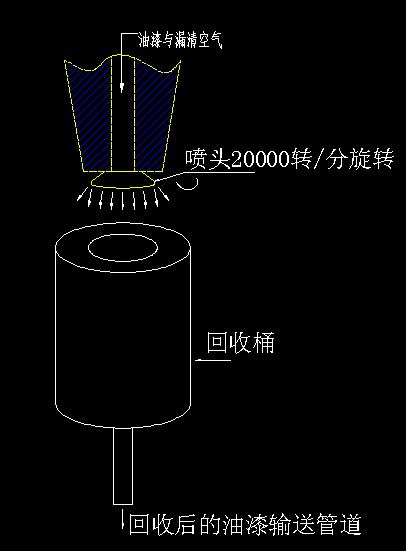

喷头喷涂一个工作结束后在等待下一工作时需将喷头放入回收桶中清洗,在清洗中油漆还在喷射状态。现想将在清洗中喷射出的油漆回收。. I! C5 |7 K. z/ k! k1 A
喷嘴内部有高压油漆和漏清空气9 }. t7 [8 K# |9 r
喷头20000转/分0 z1 O  V6 W0 E( w
关键点是,将喷头放入回收桶中回收时,由于喷头还在喷射中,此时回收桶中气压大于外部气压,空气连带油漆从回收桶喷头入口方回到回收桶外部,而且还弄脏喷头。若在回收桶底部加设吸气装置,使油漆向下吸走,那么吸气装置怎样做好部连带油漆走。
# z+ }1 h: b7 W# i  S+ a2 L) d以上是设想方法,请大家讨论下还有没有更好的方法!谢谢!

吸气口处于回收桶的上部,
. F, m$ v! r2 [5 \4 k在吸气口加过滤器

发表于 2008-3-15 18:56:17 | 显示全部楼层 来自: 中国广东深圳
我想楼主只是想把气吸出,来平衡内外部的气压是吧。吸气口可以做在上面啊,这样就不会把油漆吸上啊。

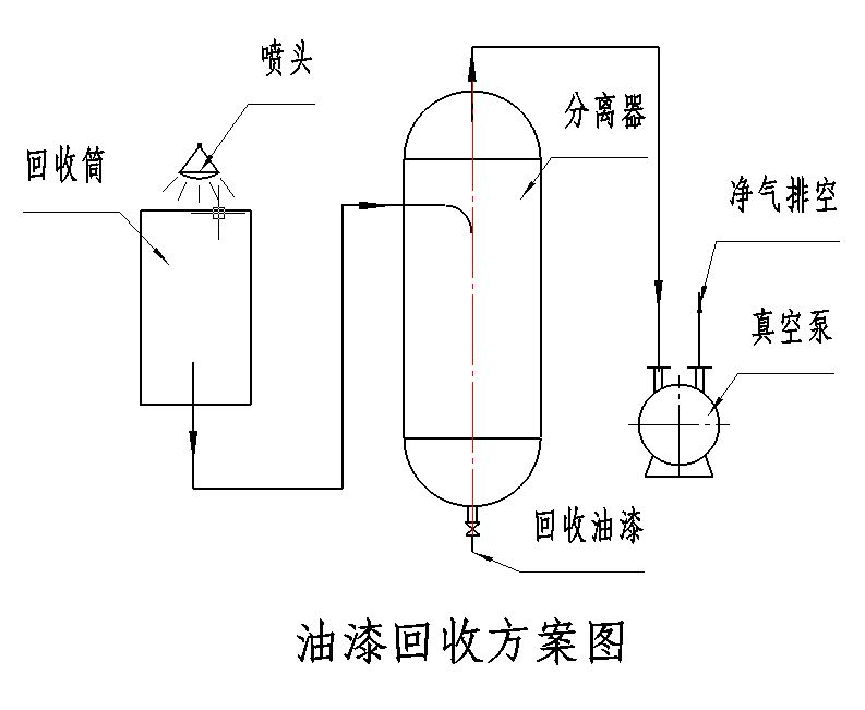

安装一台真空泵,一台气液分离器,从回收筒下部将含油漆的气抽至分离器,经分离将气体抽走排空,油漆定时放出。见下方案图:
