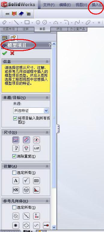

要选择"标注要输入工程图的尺寸"要标注的工程视图
发表于 2008-3-14 18:12:31 | 显示全部楼层 来自: 土耳其
在工程图中,点击你要添加尺寸的视图,
# c/ V: W; f4 k& H+ q7 N$ Z* [$ f2 R4 D# s
点击菜单上的,"插入""模型项目"然后选择你要的尺寸选项,即可!
4 ?# _! h5 w' x5 ~8 Z) X7 D3 `) i6 u$ k. `2 {: G* u+ _
