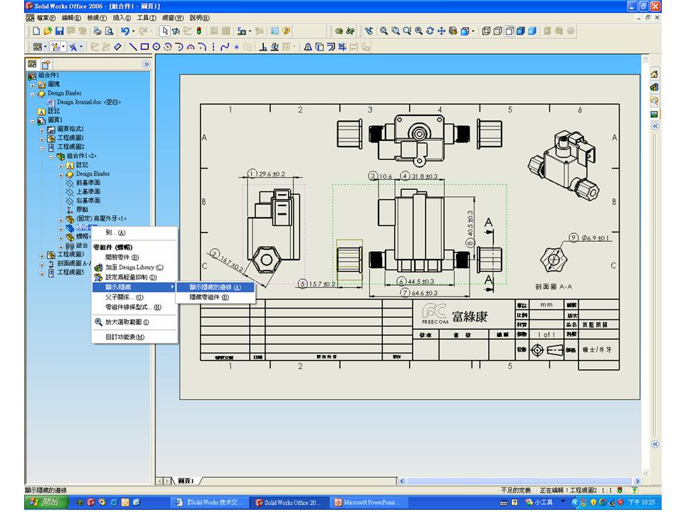

在复杂的装配体工程图有时用到只显示一个零件的隐藏线,诸位楼主有没有好的方法做到这一点?
发表于 2008-3-14 22:23:21 | 显示全部楼层 来自: 中国台湾
在目錄樹選出零件,按滑鼠右鍵,如圖
发表于 2008-3-15 01:11:24 | 显示全部楼层 来自: 中国北京
目錄樹選出零件,按滑鼠右鍵,你再试一下。

刚才试了试,可以达到,谢谢了
( b0 e" D. r. `% K4 W' n方法:将视图中的零部件在目录树中找出,选择显示隐藏线选项
