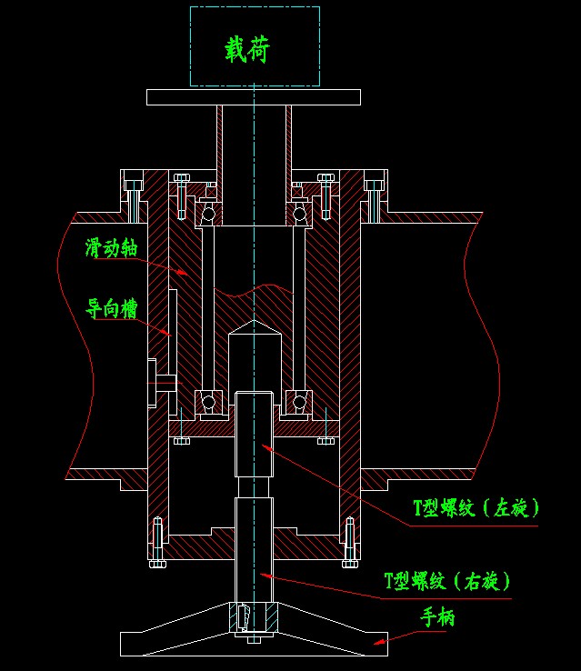

[讨论] 反向的双螺杆机构,是否能实现自锁或互锁,设计能实现吗?
发表于 2008-3-14 18:37:11 | 显示全部楼层 |阅读模式 来自: 中国北京
这是一个高级工程师的杰作,大家帮着分析一下,是否有问题  F, d& s6 R: x1 q
& K/ }8 C! m+ Q$ ^* ^
这是一个轴向移动的双螺杆机构,一个是右旋T型螺纹,一个是左旋T型螺纹! H( F. {3 {, B# O0 [6 p
假设T型螺纹的螺纹升角大于摩擦角,单个T型螺纹在载荷作用下是不能实现自锁的. q% c9 R) K1 Z. \4 Z
如果象图中的采用正反向的双螺杆机构,是否能实现自锁或互锁?
: ^- A6 ?' V6 }4 a. d; u: F9 M

发表于 2008-3-14 21:21:40 | 显示全部楼层 来自: 中国安徽芜湖
这要看螺纹的摩擦角了。满足摩擦角的条件就能自锁。
发表于 2008-3-14 21:27:20 | 显示全部楼层 来自: 中国安徽芜湖
图中的条件不能自锁。升是自锁,降不能自锁。2 U$ m- [/ R  M9 i; O4 Q

发表于 2008-3-18 09:14:52 | 显示全部楼层 来自: 中国山西太原
当手轮顺时针(从下面看)旋转时,滑动轴向上滑动,当导向槽下端面与导向销相碰时,滑动轴仃止上滑,此时再拧手轮,二螺母就被螺杆撑紧而达到互锁。7 ~. P2 F: |  e; A5 \) @
当手轮逆时针旋转时,滑动轴向下滑动,当导向槽上端面与导向销相碰时,滑动轴仃止下滑,此时再拧手轮,二螺母就被螺杆拉紧而达到互锁。- z2 V' s; s/ G& m% x3 F8 P) Q

发表于 2008-3-18 09:46:25 | 显示全部楼层 来自: 中国山西太原
回复 6# 的帖子
在这个机构中,不存在自锁问题,只有互锁关系。正像用两个螺母反向拧紧后达到互锁防松的道理一样,这里与摩擦角无关。
发表于 2008-3-18 11:30:46 | 显示全部楼层 来自: 中国四川成都
原帖由 gaoyns 于 2008-3-18 09:46 发表 http://www.3dportal.cn/discuz/images/common/back.gif
" A$ S4 M% z, v# K) A" P/ ^9 x在这个机构中,不存在自锁问题,只有互锁关系。正像用两个螺母反向拧紧后达到互锁防松的道理一样,这里与摩擦角无关。
0 p6 @( g* ^3 ]: y8 h此言差也!# ]" e2 a. _  k! X  o. y6 G
图中机构如何让两面个螺母对碰呢?) p# w& ]' P& ^7 N; Y0 W7 d% a% p
双螺杆与单螺杆没什么原理上的区别,只是视在行程或螺距增大了,自锁性还不如单螺杆。
发表于 2008-3-18 13:55:44 | 显示全部楼层 来自: 中国山西太原
回复 8# 的帖子
你可能误会了,在7楼说的是机构中不存在自锁的问题,那里只有互锁关系。例子与机构无关,只说明单个螺母不能自锁,但两个螺母接触可以互锁。楼主给出的机构中是靠二螺母处于极限位置时,保持一定距离,靠螺杆的撑或拉使二螺母达到互锁的效果。

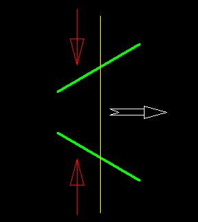

发表于 2008-3-19 21:53:30 | 显示全部楼层 来自: 中国黑龙江哈尔滨
我认为不能自锁:当螺旋升角大于摩擦角时,即使是单螺纹都不能自锁,两个旋向相反的螺纹的作用螺旋升角等于两倍的单个螺旋升角,所以更不能自锁。
, w* p" K# s# s- T/ d6 u4 ?# A我画了个示意图:黄线为轴线,绿线为两个螺旋面,红箭头为螺旋面上的作用力,白箭头为受力产生的旋转运动。
2 ?1 N. A, q' n6 l% l* h仅仅是个人的想法,没有经过理论推导或实践检验。

要使螺纹自锁,必须使螺纹的升角 θ 小于或等于摩擦角。从这个条件想,与左旋或右旋螺纹无关吧。互锁应该可以实现。其中一旋向螺纹达到最大行程时,另一螺纹也跟着锁定。
