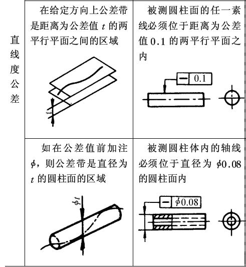

发表于 2008-3-14 21:31:50 | 显示全部楼层 来自: 中国山西太原
楼主给出的轴心线的直线度公差有误,0.1前面应加φ,轴线直线度公差带是在直径为0.1mm的圆柱面内的区域。而3楼测量的是圆柱面上素线的直线度,与楼主给的条件不符。楼主的测量方法可行,但误差值不太正确,另外V型铁和平台精度需符合测量精度要求。测一个圆周点不全面,应多测几处,每处求出最大和最小读数之差被2除得的商。各处测得的商取最大值,即为该轴心线的直线度。. d) S, G  U* g2 o, _
圆柱面上素线的直线度与轴心线的直线度公差带是有区别的,见如下说明:
