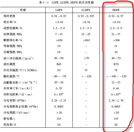

HDpe的具体性能?哪有这样的文章?怎么找?

HDPE就是高密度聚乙烯,又称为低压聚乙烯,是通用塑料的一种,本论坛中有许多关于塑料的手册,对此都有介绍。4 B( c7 g2 L6 T, D0 G+ v

其刚性、强度、硬度、抗蠕变性、光泽度及阻湿气渗透性均较强
发表于 2008-3-21 11:31:55 | 显示全部楼层 来自: 中国河北保定
另其耐油、耐酸性、脂、碱性均很好,具有较好的抗冲击性、电绝缘性、抗撕裂性、耐低温型都很好 ,

HDPE高密度聚乙烯
4 f7 f/ t9 ~3 Q* k性能:熔点、刚性、硬度和强度较高、耐硬力开列性好,吸水性小,有突出的绝缘性能和良好的耐辐射性   S: d1 j/ R2 N' O
用途:HDPE适用于制作管材、中空瓶、注射制品、重包装膜、编织袋、撕裂膜、大包带、周转箱及丝类等。

高密度聚乙烯HDPE
' k/ ]' {, m9 X) L: x! c    是在0.1~0.5Mpa的壓力和60~70度的溫度下聚合而成的3 N2 ?1 k% W  f. f) v% ~
    結晶度﹕85~90%# t: n8 S( U. ~# \& S% \
    密度﹕0.941~0.96kg/m32 D8 G" U) k: ?6 v7 E! C
    拉伸強度﹕1764~4116
  V6 v# z% X0 j9 `( s; r  @* p    拉伸彈性模量﹕3920~9800# P( N. n$ e( W# j1 z1 @! f
    沖擊韌性﹕600~1200
/ l1 U; m+ q1 t: D" O( U+ n    熱變形溫度﹕45Pa 60~82     182Pa  43~52
4 T0 X1 a9 C: a, S6 o, ^    透明度﹕半透明
7 i8 e: X- Q# o- F4 r! e% k) j    缺點﹕成型收縮大﹐粘結困難
