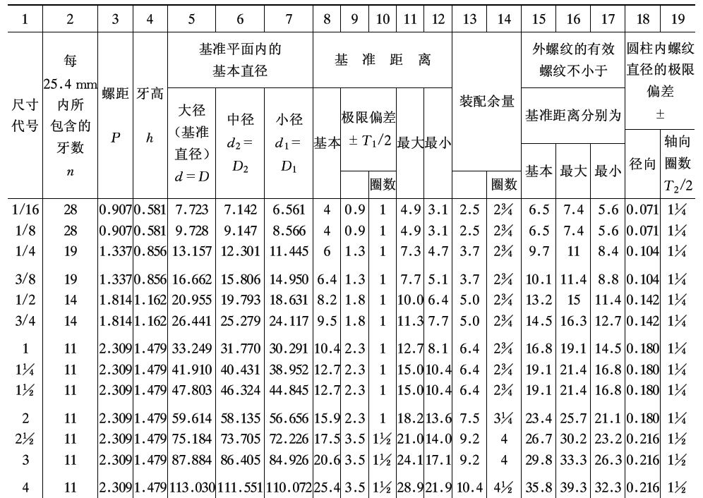

请问加工管螺纹,攻丝要攻多深才算合格,有没有计算方法?

看你螺纹规格 用螺纹规检验

圆柱管螺纹的深度同普通螺纹8 _1 F' A& f7 q& K7 ~5 _# N
锥管螺纹参照标准呀。
发表于 2008-3-15 09:20:57 | 显示全部楼层 来自: 中国山西太原
GB/T7306-2000规定55°密封管螺纹 内螺纹的深度=基准距离+装配余量。基准距离和装配余量可查下表:

发表于 2008-3-17 02:01:41 | 显示全部楼层 来自: 中国山东德州
英制螺纹的计算方法是25.4除以要加工的牙数就等于公制的螺距    如要加工1/2  14牙的  用25.4/14=1.81  便可得知

发表于 2008-3-17 08:11:33 | 显示全部楼层 来自: 中国江苏常州
一个简单的方法就是:把丝锥全部攻进去就行。
