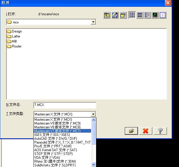

在“设置”中,点“运行应用程序”,打开“RAST2VEC.DDL",就是
