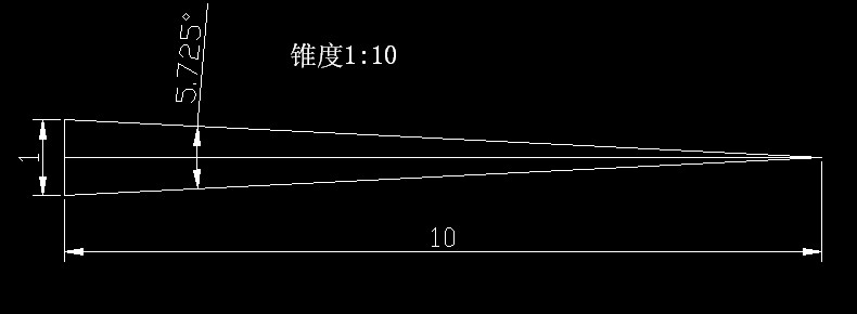

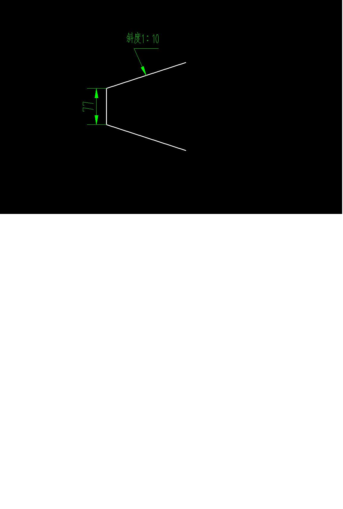

发表于 2008-3-15 10:23:40 | 显示全部楼层 来自: 中国广西柳州
参照下图作8 T& c6 H) r" b  V6 N
要注意斜度与锥度的区别6 p  q6 B1 E* H$ j: z. c) H
4 m- Q7 C+ u: i: p8 v' ?. U
