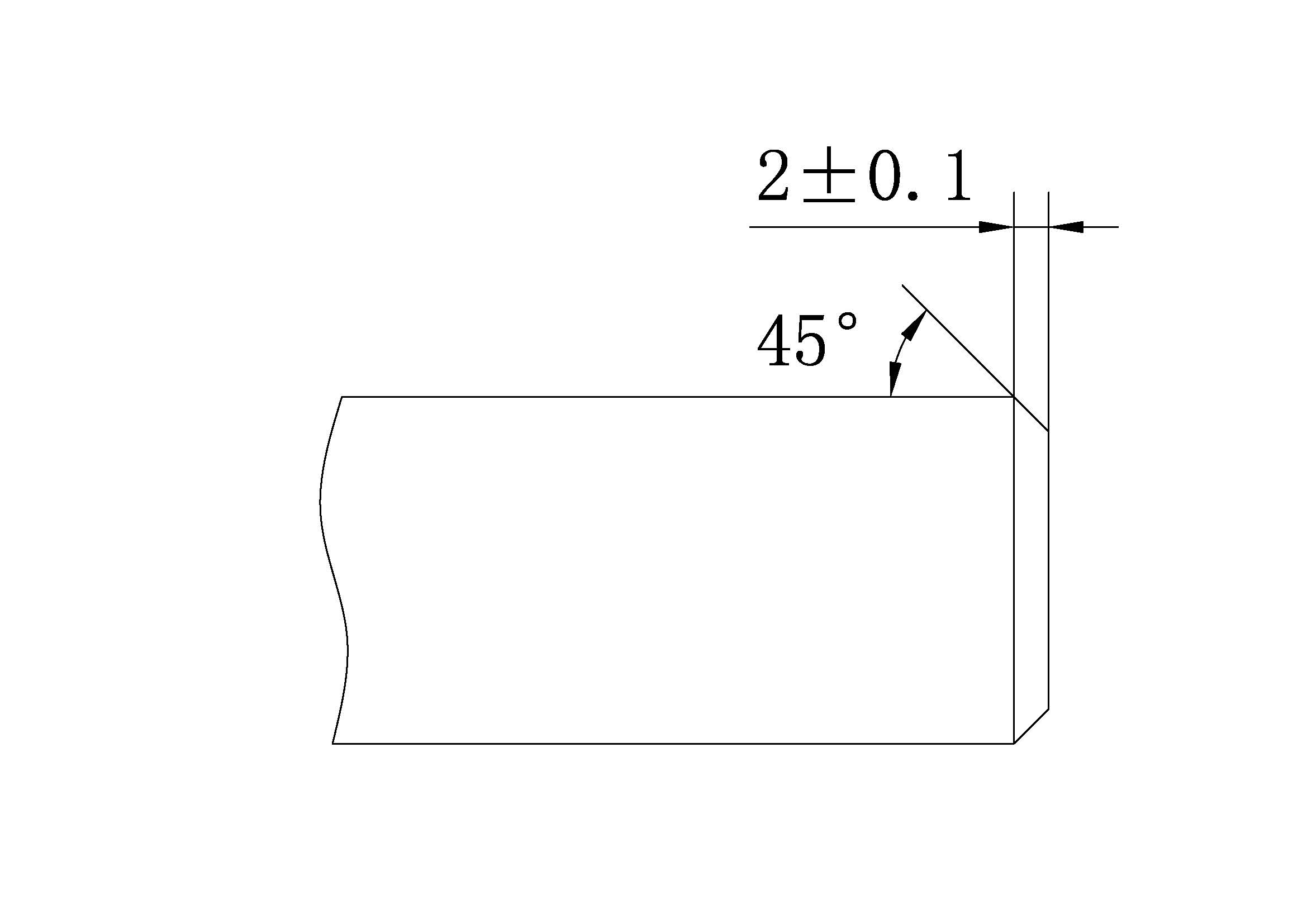

有公差倒角标注应怎么标,有没有标准。
0 }4 R: }- @* B7 |1 _& A/ E例:1×45°±0.3   或者1±0.3 ×45° 或者(1±0.3 )×45°或者45°×1±0.3 0 b8 O% \$ S: p% \" V
哪个对?
发表于 2008-3-15 11:51:48 | 显示全部楼层 来自: 中国山东威海
最好分别标注尺寸了,单独标注线性尺寸加公差
发表于 2008-3-15 13:09:53 | 显示全部楼层 来自: 中国重庆
最好分开标注,标注一个倒角的长度,再标注一个角度。

发表于 2008-3-15 13:11:53 | 显示全部楼层 来自: 中国安徽安庆
回复 2# 的帖子
同意楼上的建议,采用单独标注线性尺寸加工差。
发表于 2008-3-15 16:56:28 | 显示全部楼层 来自: 中国山西太原
楼主的四种标法都不符合制图标准规定,正确标注方法见3楼,分别标注就行了。; b7 F* C4 v9 D" H
其实像楼主给出的1±0.3,完全可以不标公差,按公差配合标准不注公差尺寸的偏差也没有这么大,何必标注呢?) `  U7 ^4 \5 C8 ~) j7 k
如尺寸为0.5--3mm的未注公差的偏差为:中等m ,±0.1mm;粗糙C,±0.2mm。

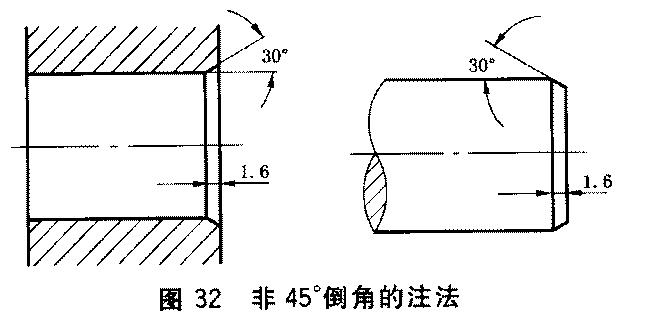

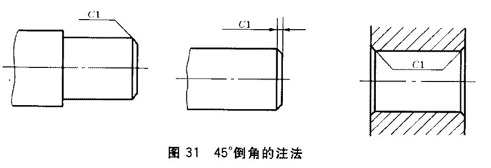

按照我国标准GB/T4458.4-2003,45°倒角的标注1±0.3 ×45°应标注为C1±0.3,见附件45.jpg,非45°的标注见附件f45.jpg。
