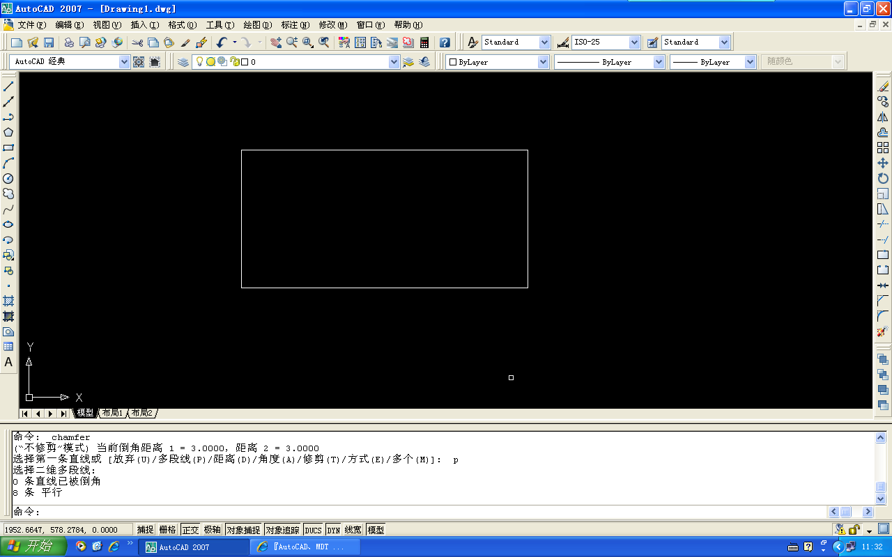

我有个问题,不知道什么原因,在给一个矩形做倒角的时候,就是不能用多线段(P)的方式进行做。请问有知道的吗?有附图,提示说0条被倒角呢。为什么?可以帮忙看看不? 未命名.PNG
 楼主| 发表于 2008-3-15 11:30:25 | 显示全部楼层 来自: 中国山东淄博
还有
矩形在选择的时候,可能少了一条边。请各位当作是矩形来看看,教我一下。谢谢

回复 2# 的帖子
矩形要用矩形命令(rectang)或用多段线命令(pline)来画,才能用你的方法。

用多段线做出的来闭合图形有两种,一种是画最后一条线段时用捕捉夹点的方法来完成,另一种是画最后一条线段时输入C命令闭合来完成的。第一种方法画出来的图形最后那个角是无法倒角和圆角,第二种方法完成的图形每个角都可以完成倒角和圆角操作。

因为你的矩形是用直线画的,所以不能用P一次性倒四个角,如果要的话你必要先用PE命令把这四条边合并起来然后再用P倒角。但这看起来也麻烦了一步。
/ J* N3 K. a- \4 y6 |4 K! S+ f- ]# q8 `  t% \0 }6 D9 Z( i  g
下次要画的时候记得用PL画矩形就可以,但前提是你要封闭矩形时,不要直接单击,而是要输入C进行封闭,要不然你用P进行倒角的时候有一个角不能进行倒角。

大哥: 你現在的模式是 untrim(不修剪),當然不理你,, A2 S$ S) l3 {" ]) S- [9 b
先打 T 在打你要倒角的距離,如果兩條線同樣距離,& `, l% c3 L6 j0 B
直接按 ENTER 或空白鍵,再選擇!
