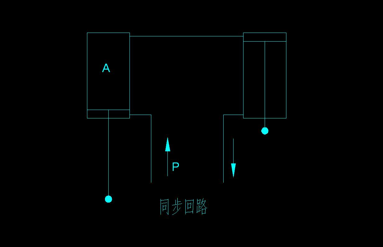

发表于 2008-3-15 15:22:25 | 显示全部楼层 来自: 中国四川成都
该种同步为油缸串联同步。同步精度是和两个缸的内泄漏有关。如果两个缸的负载是变化的,则还与整个串联油路的刚度有关。如果混入空气,油液刚度很差,则在变负载情况下影响同步精度。加油应该在两缸串联之间加入加油和排气口。
发表于 2008-3-15 15:33:01 | 显示全部楼层 来自: 中国河北保定
这种同步结构是一种比较低级的同步结构,常用于同步精度要求不太严格的系统。A腔一般安装一个放气孔,保证内部没有空气;其同步精度除去与内部泄漏有关外,还存在一个先后动作问题。
发表于 2008-3-15 19:07:07 | 显示全部楼层 来自: 中国河南濮阳
在油缸的上腔有一个补油阀,当到极限位置时由于,补充油液,使两缸都到极限位置,以弥补同步误差,再开始下一个循环。这是一个专用阀。
