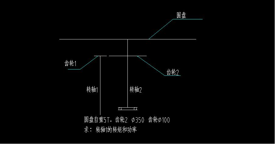

有如下结构,转矩如何计算,请高手指教:

楼主给出的条件不充分,因为根据转矩公式 T=9550P / n,必须知道功率P和转速n才能求出转矩T。若从圆盘这端算功率,正压力已知,但下端推力轴承的摩擦系数不知,因此克服滚动摩擦做的功求不出来,不知转速即使知道摩擦功也求不出消耗功率。: _: l3 s4 P5 ?
只能知道转轴1的转矩是转轴2的三分之一(100/350=1/3)。

圆盘转速约0.2r /min,轴径300mm

你的这个结构的盘的质量的中心在轴线的中心上: L' h; E$ o+ M  u5 \
对于扭没有任何作用.
) w  @0 X7 \  O你的条件不够

条件不足,要求什么条件下的要写清楚

条件不够,只要克服静转矩就够了,在没负载的情况下所需要的功率和转矩很小的。

克服惯性矩吧.加速到额定速度要多少时间.可能是估算,有个加速度,之后就是克服摩擦阻力了,不知道还能怎么理解
