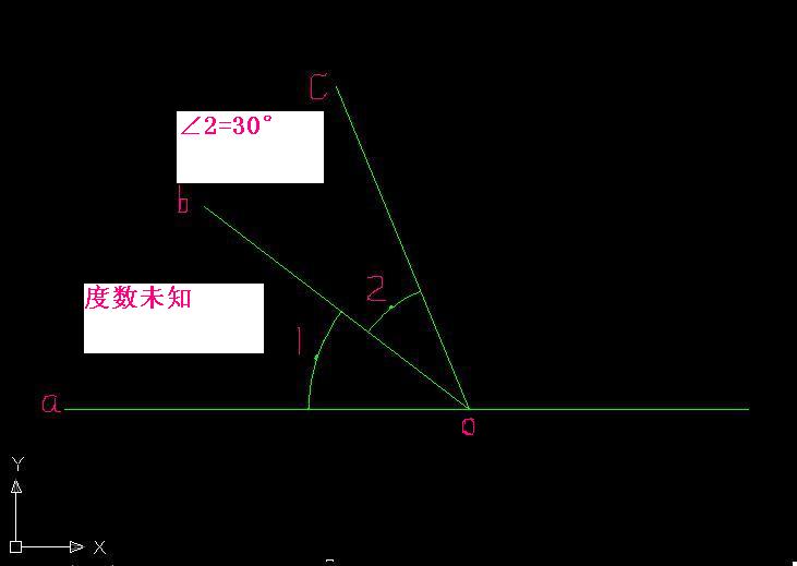

已知如图:三条直线abc,角1的度数未知,而角2的度数是30°,
/ S! F! F$ G  \/ h( d# C1 s8 E" w* R2 j在CAD中该如何画?; I# k' g8 n5 U# i  R
求教大家了!!

发表于 2008-3-15 16:22:51 | 显示全部楼层 来自: 中国四川成都
现在的2007可以画任意角1 c% y, V0 T7 C; q# e" ~2 _+ D
以前的版本你画条线,然后旋转就对了
发表于 2008-3-15 16:35:13 | 显示全部楼层 来自: 中国江苏南京
先点b线段使其出现三个小方的蓝色点,再O点的蓝色点使其变成红色点,敲空格键两次,键入C,敲空格键一次,键入 -30回车,即可
发表于 2008-3-15 21:00:04 | 显示全部楼层 来自: 中国北京
角1度数未知是指任意角度吧8 ?# N1 A$ |  Y: G$ q
如是的话就画30度两条线,任意旋转就行了) v, w8 C) V& S) h5 b
如不是的话条件不足

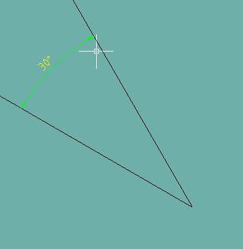

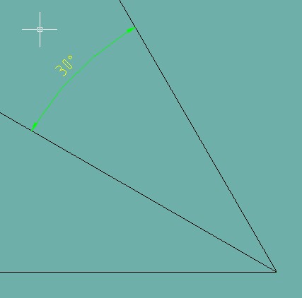

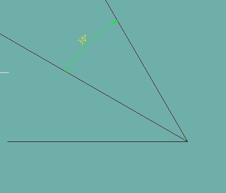

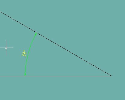

发表于 2008-3-15 22:02:40 | 显示全部楼层 来自: 中国山东威海
楼主可以向画出两条成30度的直线,再旋转任意角度,最后补出 水平线,如图1,2,3,也可以先画出成任意教角的两条直线再用极轴画出成30度的直线,如图4,5
