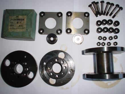

如下图,连接两侧的弹簧片用半年后总是断裂,用的又是相当重要的地方,汽轮机主油泵的。有时想想都感觉恐怖,这东西要都坏了会不会飞车。希望论坛上的师傅看有办法改进没有?+ z$ a' d& L$ `1 Y5 e& H% M

不知道对轮什么样的有没有变形!里面的螺栓也应该是由橡胶垫子的,还有你那膜片质量有没有保证。对中这类的有没有检查

最好画一个剖面图和运动简图及弹簧片的失效形式,这样才能全面分析。

: y+ u; y* z0 L( l* J部件就是下面这样子,不过都是金属的。

说的没有理论根据,纯粹是经验,或者说感觉!建议更换联轴器换个形式,网上搜一下可选择的很多!膜片用六边的受力均匀,中间轴满足要求的情况下,质量降一点

从现象看来应该向设备设计单位或生产单位咨询一下设计寿命。是否可以更换大1、2级的连轴器。

是否超负荷运转
( g1 f3 y9 _- p" o+ m' p" c. ^另外就是膜片的疲劳强度达不到

哈哈,弹簧片断裂的主要原因是1 联轴器装配质量不过关。2两轴之间的夹角大于联轴器最大允许角度,第二种可能性较大,因为在这种情况下,弹簧片被不断的弯曲,从而造成疲劳断裂。你可以在联轴器安装完毕后,用手转动联轴器,查看弹簧片是否有变形的现象。

在设计的方面没有问题的前提下,应从两个方面去检查.
( J! q% @" I+ [7 Y  o一,检查弹簧片的质量.3 ^4 C! |4 s8 m' o. X
二.着重检查两个连接轴头的同心度和震动性.如果同心度超差太大,震动性很大,则很容易造成弹簧片断裂.因此,联轴器安装的好坏也是很重要哦.

       最近发现这东西跟负荷的稳定很关键,另一个是不是汽轮机轴与带动主油泵的齿轮轴轴向串动量太大,特别是甩负荷时随着转速的急升和轴串的变化使弹簧片一下适应不过来而造成损坏,

该机是否频繁起停车,
" o, G8 F9 i4 J, O1 K建议校准同心度,个人认为问题出在安装和使用上。

建议楼主检测一下联轴器两侧轴的同心度是否有问题。同时建议楼主核算一下联轴器选型是否合适。

检查一下是不是螺丝连接方式错误,我曾遇到回转窑安装过程中螺丝连接错误,联轴器成了刚性连接,出现了你所说的现象。

1.不应该是联轴器的问题,应该是被连接的两根轴的同轴度或径向跳动量超过了联轴器的要求。
" c0 X" f. o, g* K+ ]9 [2.也可能是弹簧片第一次断裂后,更换的弹簧片不对,以后均是错误的更换。

有可能是选用的联轴器偏小了,这种联轴器不容易损坏,膜片薄了点.这种联轴器必需要有防护罩.要不相当危险。, ^/ j# t, X4 z! L/ U
