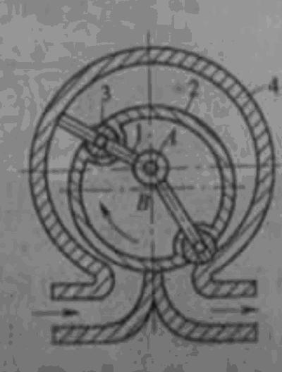

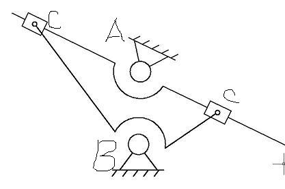

[已答复] 帮忙看这个泵的结构简图是否正确???
发表于 2008-3-15 19:22:45 | 显示全部楼层 |阅读模式 来自: 中国河南郑州
/ G! n  s+ _* d这个结构简图是否是正确的,请大家帮我解释一下,谢谢了!!!!!/ `1 W0 R. x. W- P

发表于 2008-3-15 19:43:08 | 显示全部楼层 来自: 中国福建泉州
单看下面这张简图我绝对不会联想出这是一台泵。
 楼主| 发表于 2008-3-15 20:04:52 | 显示全部楼层 来自: 中国河南郑州
我感觉有问题,但我不知道到底正确的图是怎么画
发表于 2008-3-15 21:30:57 | 显示全部楼层 来自: 中国安徽芜湖
运动简图画的有问题。构件2在工作中式360度旋转的转轴为A。构件2除旋转以外还作平移运动(简图诗画出来了)。
userkypdy + 5 应助
 楼主| 发表于 2008-3-16 08:34:48 | 显示全部楼层 来自: 中国河南郑州
简图B点为什么是固定的?它应绕A转动的,这个简图到底对不对?
发表于 2008-3-16 09:30:40 | 显示全部楼层 来自: 中国山西太原
件1二滑杆(或板)绕A轴旋转,件2圆筒和件3滑块绕B轴旋转,这两部分同步旋转。件2的作用是进入滑板空间的液体由滑板刮向出口边,如果没有此圆筒的隔离,液体就会流回进口,泵就不能输送液体。件1可在件3中滑动,因此这两部分才能绕各自的轴旋转。简图画的两部分的运动关系是对的,但尺寸比例不对,二滑块中心点C与B点的距离是相等的,都等于滑块绕B轴的回转半径BC。图中画的显然不相等。
