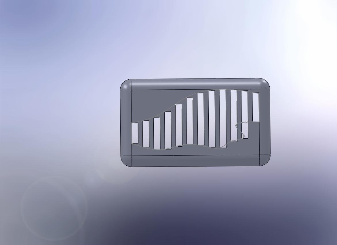

不规则的阵列

发表于 2008-3-17 10:30:04 | 显示全部楼层 来自: 中国山东烟台
由引导线引导的阵列。。。。。。

发表于 2008-3-17 14:33:28 | 显示全部楼层 来自: 中国河南安阳
阵列的时候方向为什么只能选择草图尺寸,而选择草图边线却不行?在阵列的过程吕又怎样才能让草图尺寸显示?
发表于 2008-3-17 15:58:17 | 显示全部楼层 来自: 中国浙江金华
回楼上
你可以用特征树中的"注解"里的显示特征尺寸项或是直接在图中双击需显示尺寸的模型部分.
 楼主| 发表于 2008-3-17 17:03:31 | 显示全部楼层 来自: 中国天津
回复 4# 的帖子
因为标注的时候我们只标了他的宽度,而长度没有标注,  所以在阵列的时候宽度不变,而长度随着画的线改变。
