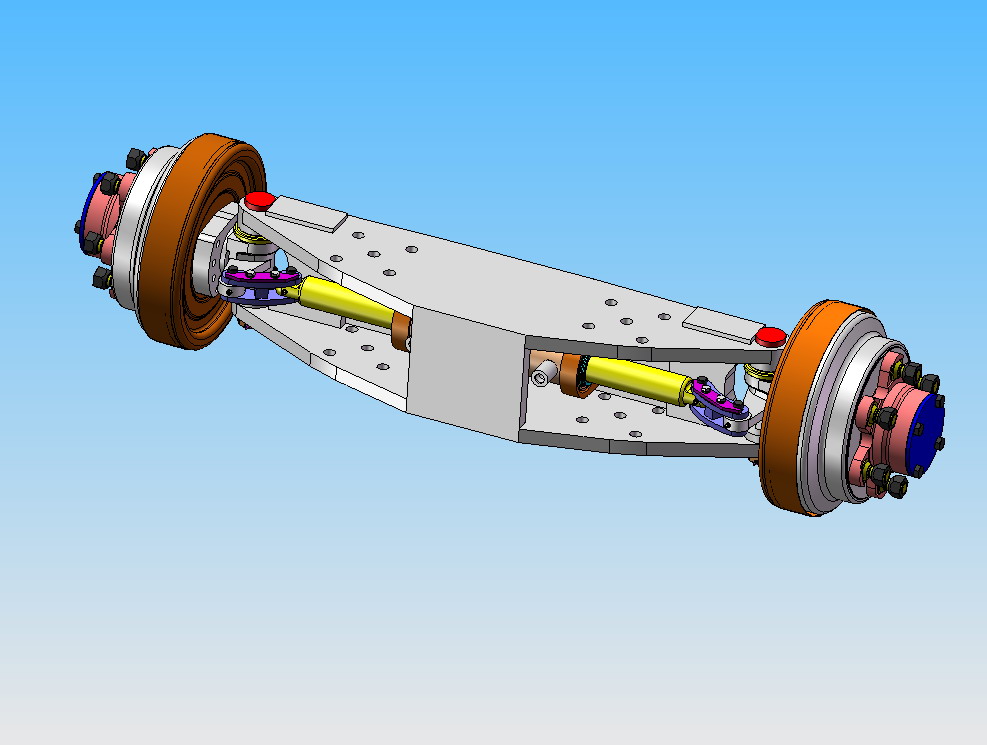

新设计了一种工程车转向桥,请各位专家、设计高手提提意见

发表于 2008-3-16 17:59:44 | 显示全部楼层 来自: 中国四川成都
主销后倾 内倾 好象看不出来哦
 楼主| 发表于 2008-3-16 20:13:07 | 显示全部楼层 来自: 中国安徽安庆
回ynsh518
这是我为我们公司设计的产品,涉及资料保密,非常抱歉,不能上传,望版主原谅
 楼主| 发表于 2008-3-16 20:15:18 | 显示全部楼层 来自: 中国安徽安庆
回大鹏展翅
看来你是行内专家,多谢指教
2 ]5 d/ S* f# B& j' {& C主销没有倾斜角度,但转向节有角度
发表于 2008-3-17 07:52:59 | 显示全部楼层 来自: 中国河南新乡
原帖由 Wuzx 于 2008-3-16 20:13 发表 http://www.3dportal.cn/discuz/images/common/back.gif6 ]$ I8 h) K; W4 k5 Z% m; G
- \/ J0 Z1 s: I' b+ w. c
那楼主能介绍一下基中大概工作原理吗?
 楼主| 发表于 2008-3-17 13:20:52 | 显示全部楼层 来自: 中国安徽安庆
回chenjun521208
原理很简单% i! {! R/ r  d8 P7 |
通过油缸推动两端进行转向; [9 ]& T6 v5 G/ Z* k0 I9 x5 W
我设计的这种转向桥带有制动: a% t) X$ {4 o3 x
基本原理跟汽车转向一样,只是用在工程车上,因为工程车一般承载较大
发表于 2008-3-17 14:06:11 | 显示全部楼层 来自: 中国河南安阳
原帖由 Wuzx 于 2008-3-17 13:20 发表 http://www.3dportal.cn/discuz/images/common/back.gif
0 r7 r' R# Q( k5 t原理很简单
8 I; `! o0 N" ]& i* s6 C7 Z* o# c通过油缸推动两端进行转向
4 K% A: J0 P. ~我设计的这种转向桥带有制动- A# R- h) k2 j! e" q' Q! ]
  `- u0 r; w9 G! y! p
上面的液压缸应该是个双作用液压缸吧?要不,可能保证不了同步!

 楼主| 发表于 2008-3-17 17:27:39 | 显示全部楼层 来自: 中国安徽安庆
回chenjun521208
油缸是活塞缸.............

发表于 2008-4-27 13:47:16 | 显示全部楼层 来自: 中国山西太原
回复 5# 的帖子
液压转向没有前倾后倾,前倾后倾是为了转向后回正,全液压转向采用油缸回正,所以不需要前后倾角
发表于 2008-8-18 21:13:01 | 显示全部楼层 来自: 中国江苏徐州
原帖由 freon0025 于 2008-4-27 13:47 发表 http://www.3dportal.cn/discuz/images/common/back.gif
5 F+ [( Q& N) C液压转向没有前倾后倾,前倾后倾是为了转向后回正,全液压转向采用油缸回正,所以不需要前后倾角
, ~6 a" M; _8 @! T
, W( y' b$ O) M1 L油缸也能自动回正?能介绍下原理吗
