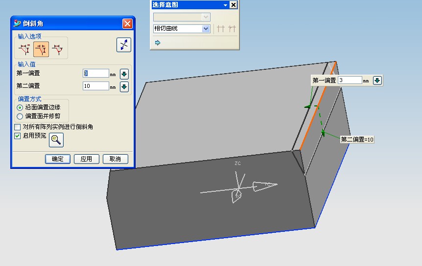

小弟初学UG,在学习边倒角功能时高不明白第一,第二偏置怎么区分,请各位指点一下.

这是因为楼主导角时,是不等边导角,也就是你想导角地两个方向的长度,楼主看看图吧

我明白楼上的意思,就是不会区分第一偏置和第二偏置在不相等时,哪个面上是对应的是哪个数值..

你输入数值后,看看是否是要的 效果,如果不是,点反向就可以了,多试试

那里不是有提示吗?就是按照那里的数字了
