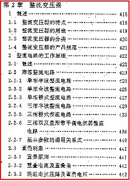

求助整流变压器方面的资料,包括变压器标准型号,有关参数计算方法等。进线电压380-700V之间,电流在1000-8000A间。

我给个提示:
4 H' K6 ^6 _  i' v; J1。本站FTP有下载:《特种变压器理论与设计》;请看:) {& O, X$ Q) w6 _
http://www.3dportal.cn/discuz/vi ... d=260486#pid2047469
8 B/ w0 Y+ I& p0 K3 o" p3 i  G: w4 C! L2 C* W
2。整流变压器功率计算软件 PowerCalc;请看:" y5 j" `# T( r3 m6 r
http://www.3dportal.cn/discuz/vi ... id=260486#pid841695
