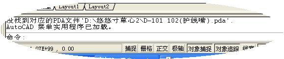

就是点了中键两次,也就是说点了:缩放命令,全部之后
- G/ _  ]' E, o. g: {显示出来:栅格太密,显示出图来
8 Z% A- e! L6 b5 A' v: m1 G* ?+ r我又不知道如何处理了,
$ y" k0 `$ ~$ n( M& @可能是由于在很远的地方,有个点,导致距离太远,显示不出图的内容来8 t" E& H1 \, q' E/ {5 _
我想问下,现在我该如何处理才能搞回图来,9 a$ ~1 [$ e- O/ K0 Z# q  G3 y$ c
* n% `0 S' b( K6 U5 a# N' |* j. n1 ]+ |* h0 }* r/ A- q
谢谢大家' m3 c" w/ F, K1 ]
真的是很感谢的" {0 g! _$ w* R8 h+ S8 T& V
0 Q: d6 W9 S* n# i. o6 i& X0 o0 K+ C, ^
解决办法:3 ?9 O. M: b; a. P
双击两次鼠标中键后,看到的是距离很远的几个点,把最右边的删除,然后双击两次鼠标中键,再把最右边的删除,然后再双击两次鼠标中键,已经OK了。' Q5 a# H0 m9 Q. l6 o

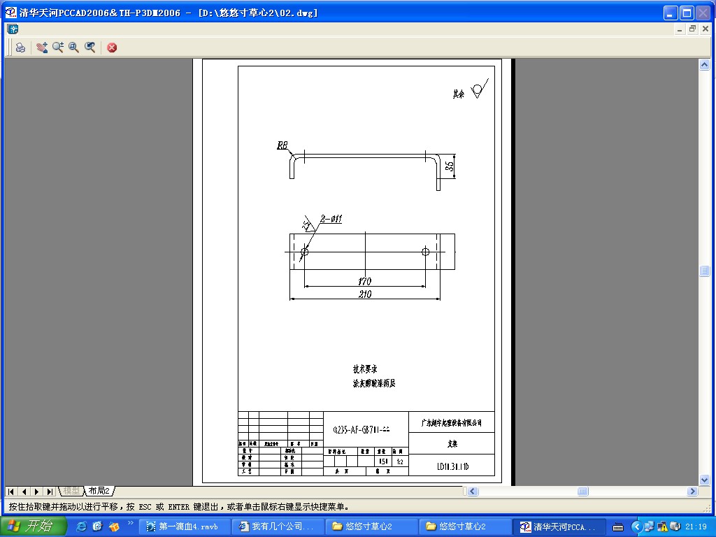

发表于 2008-3-16 21:16:42 | 显示全部楼层 来自: 中国浙江嘉兴
回复 5# 的帖子
第一个不知道什么东西,第二个非常清楚,如下图:附件为图纸02, v1 p8 ?: |8 R5 H8 F- i2 T$ o

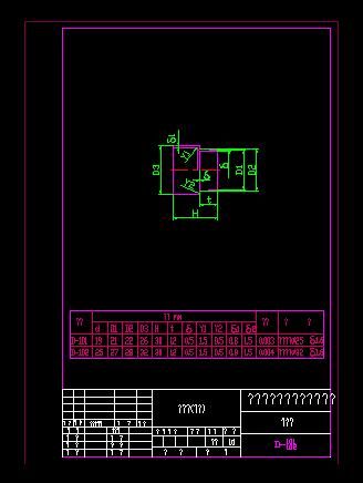

发表于 2008-3-16 22:19:43 | 显示全部楼层 来自: 中国广东东莞
已放大!给回你!! :victory:

 楼主| 发表于 2008-3-16 23:30:10 | 显示全部楼层 来自: 中国广东梅州
原帖由 zhangzaiq 于 2008-3-16 19:37 发表 http://www.3dportal.cn/discuz/images/common/back.gif
8 Z' Z$ y: X2 |0 o- Z" o双击两次鼠标中键后,看到的是距离很远的几个点,把最右边的删除,然后双击两次鼠标中键,再把最右边的删除,然后再双击两次鼠标中键,已经OK了。
6 C0 [, ~2 m% G4 y: n/ x: o" S0 a# `8 w: P( I# B  u) }
谢谢你,我按你的做,解决问题了( U  B; L6 n, P  }
太感谢你了
