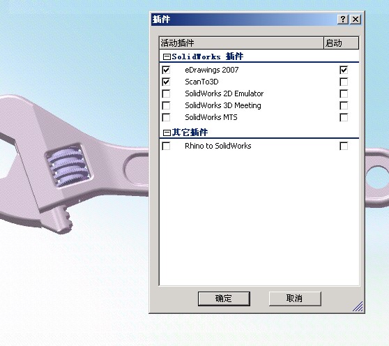

首先应把:解压后的文件放在 X :\Program Files\Common Files\Solidworks Data\下;
+ ^- k2 a7 \! ]' Z7 i再次打开:工具--插件(接着如图)3 l& G( ]: D2 A6 p& t, y

我也才學用SW,看了試一下。感謝三樓。
4 I" B! B# ~% J% D- X我看了,如下圖只有幾個啊。2 F7 P2 K+ _6 }
