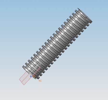

发表于 2008-3-17 21:44:40 | 显示全部楼层 来自: 中国山东威海
楼主,给你做了个例子,你看看吧

 楼主| 发表于 2008-3-18 17:06:45 | 显示全部楼层 来自: 中国辽宁大连
最后一步除料用的什么命令
发表于 2008-3-18 17:33:56 | 显示全部楼层 来自: 中国北京
用布尔运算就可以啊。
发表于 2008-3-18 21:21:46 | 显示全部楼层 来自: 中国山东威海
回复 10# 的帖子
用布尔运算,去差集就可以了
