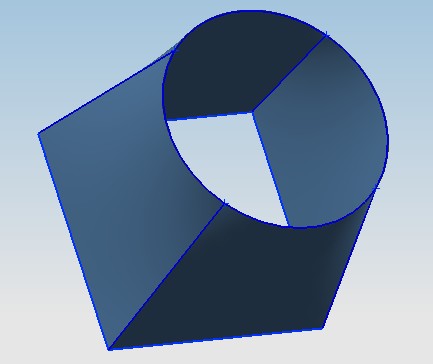

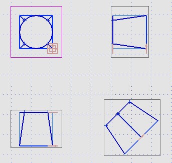

底面是圆,顶面是正方形的零件怎么做,请指教
发表于 2008-3-17 21:29:09 | 显示全部楼层 来自: 中国辽宁沈阳
用直纹面能做2 T' X& p; l3 y+ E
1.jpg 2.jpg 5 f  N; S9 ?  _+ u  u3 C" |6 J
把圆炸成4段就OK
luohuayu + 3 应助
 楼主| 发表于 2008-3-18 15:56:58 | 显示全部楼层 来自: 中国辽宁大连
能不能把详细过程传来啊,可以做成实体的吗
