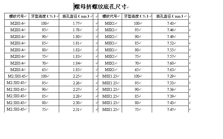

 楼主| 发表于 2008-3-25 08:38:31 | 显示全部楼层 来自: 中国江苏常州
请问以下图片里的牙型高度表示的是什么意思啊。

发表于 2008-3-25 14:40:22 | 显示全部楼层 来自: 中国浙江宁波
牙型高度就是攻丝后实际牙型高度与理论牙型高度的比值。

 楼主| 发表于 2008-3-26 08:30:15 | 显示全部楼层 来自: 中国江苏常州
这个牙型高度我们好象没怎么要求过,不知道各个牙型高度是怎么规定的,楼上的朋友能有什么这方面的资料么,或者帮忙解释以下,各个牙型高度所用在哪些场合。
发表于 2008-3-27 21:26:43 | 显示全部楼层 来自: 中国浙江宁波
牙型高度一般没有具体规定,在精度要求较高或受力较大时,选择较大值;反之选择较小值。如对小径有要求则要按要求执行。

 楼主| 发表于 2008-3-28 08:30:22 | 显示全部楼层 来自: 中国江苏常州
7楼的朋友,你发的资料好象不是挤压方式攻螺纹前的底孔直径啊,一般如果攻M8的(紫铜),底孔直径需8.5左右的,你的表好象是一般的攻螺纹的余量,麻烦回复以下,谢谢
